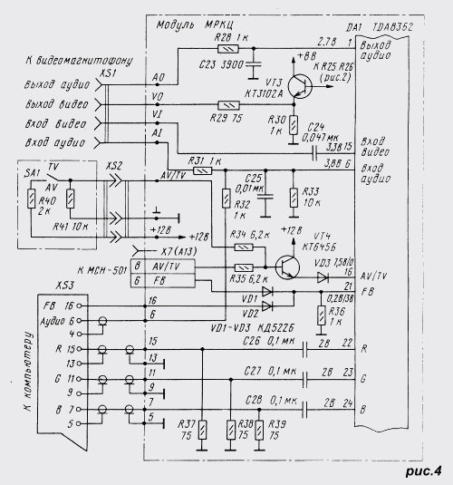

Помогите пожалуйста подключить по RGB
Этот вариант не прокатил!!!Действительно, эта микросхема имеет компьютерные входы для подачи видеосигналов основных цветов от внешнего устройства — выводы 22, 23 и 24, а переключение производится изменением напряжения на выводе 21 (0V — телевизор, 3V — внешнее устройство). Казалось бы все ясно, нужно подавать на эти входы сигналы от компьютера, а на вывод 21 подать 3V для перевода телевизора в режим работы с компьютером
Обрезал все дорожки, подал 5в на 21 ногу и ничего, черный экран.
При подаче земли на 21 ногу появляется ЧБ изображение цвета нет %(
При подключении RGB к ногам 18,19,20 цвет появляется но изображение сдвинуто сильно влево и виден обратный ход.
И яркости как будто не хватает.
Синхру на плате не нашел подключил V в видео вход.
Помогите советом куда ткнуться.
Показывает так же как на этой картинке
в чем проблема?
Вот схема
---------- Post added at 03:49 ---------- Previous post was at 03:46 ----------
Посоветовали вот эту схему
Но это согласование есть на схеме
Почему все таки не работает?
Видимо я что то не понимаю.(((
