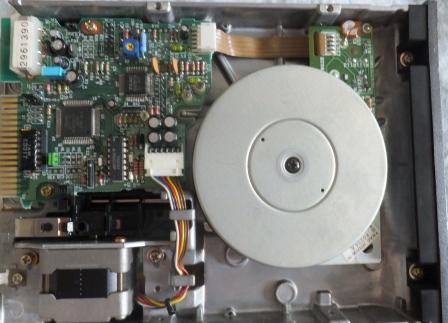

    Про TEAC исписано очень много, но вот есть такой дисковод TEAC FD-53FR и про него как раз очень мало информации. Я нагуглил, что он вроде как 40 треков и больше ничего. У кого-нибудь есть опыт работы подключения его к Спектруму или действительно он 40 треков и с ним возиться смысла нет.

    http://zx-pk.ru/showpost.php?p=441221&postcount=27 но здесь описание на FD55. у Вас точно FD53? т.к. на FD53 нет совсем никакой информации, что странно. В сообщении написано, что буквы FR для FD55 - это чистый 720кб. Можно сфотать покрупнее плату и выложить на тот же radikal.ru?

    И еще хозяин сказал, что этот дисковод новый и не использовался, из ЗИПа для каких-то Роботронов.

    Суй в спектрум и всё. Че мучаешься. На 40 треков болгары делали. А у тя тик. Это ж бубль гум 720
    Сфоткай попу дисковода с этикеткой.
    Вот тут сидят вумные изверги, почитай, посмотри они из 80 делают 40. Как раз затронуты нужные места для сравнения

    Это (на этикетке) так FD55 подписан. Это 55, а не 53.

    А они вообще хотя как-то отличались 40 или 80 треков? Мне кажется всей мотней башкой и шагом рулит софт, а дисководу пофиг ибо он тупо читает что в данный момент под его башками находится. Он же не думает вообще.
    Отличается шаговым двигателем, 40 никогда не заставить читать 80.
    ---------- Post added at 23:16 ---------- Previous post was at 23:10 ----------
    Но вообщем совместными усилиями моими и solegstar все запустилось.
    Итак, для данной модели TEAC FD-53FR (55FR) индийской сборки,
    для запуска необходима,несмотря на все инструкции, следующая конфигурация перемычек
    D0,U1,RY
    остальные должны быть разомкнуты
    Дисковод работает как 80 трековый.

    А что, кстати, делает (на что влияет) тот синенький регулятор (переменный резистор)? Я как-то его крутил - ничего не менялось (я скорость вращения искал...)
