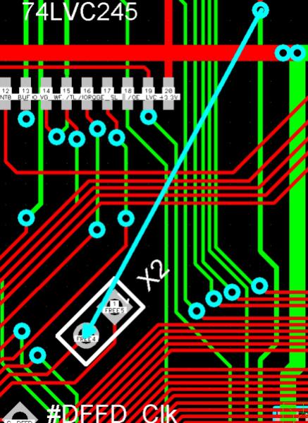

    Приветствую. Немного поработал с прошивкой:
    1. Более-менее добавил кеш-память на микросхеме RAM 62256, тест 4.30 определяет все 32кб, входить по кнопке F12 (MAGIC), схема из статьи - http://www.zxpress.ru/article.php?id=12346. Прошивка в первом сообщении. Программы для работы с Кешем разместил Djoni здесь.
    2. После производства основной партии плат v5.06, Mick сделал порт управления FFFC в своей звуковой карте ZXM-SoundCard Extreme. Сайт ZXM-SoundCard содержит подробное описание назначение порта, а также его программирования. Порт предназначен для управления тактовой частотой музпроцессоров. С помощью него можно организовать частоту музпроцессора не только спектрума (1,75МГц), но и Amstrad CPC (1МГц) и Atari ST (2МГц). Порт был успешно интегрирован и на плату периферии Профи 5.06. Для его использования придется сделать небольшую доработку отключив сигнал CLCAY от контакта А10 системного разъема платы процессора v5.06, разъединив джампер CLCAY SB7, или сделать один надрез на платах старых версий до 5.06, и кинуть одну перемычку на плате периферии 5.06 со 2го контакта джампера Х2 на контакт А10 системного разъема. Наиболее короткий проводник доработки приведен на картинке ниже.
    Переключение частоты проверял как из бейсика командами out 65532,1 - осцил показал 1МГц и out 65532,3 соотв. 2МГц, так и музыкалкой "Amstrad music 1" с сайта Mick`a. За что ему огромная благодарность!
