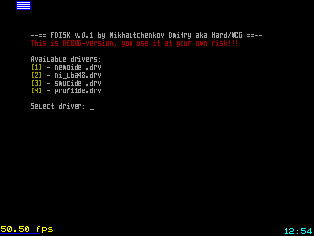

    Спасибо всем, кто откликнулся - результат на лице

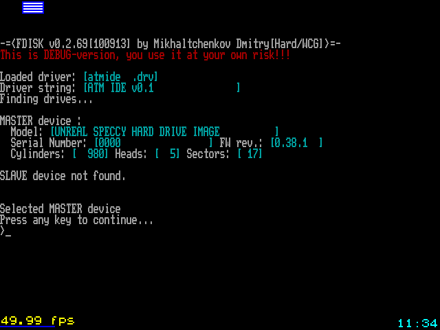

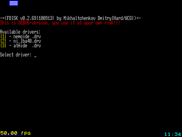

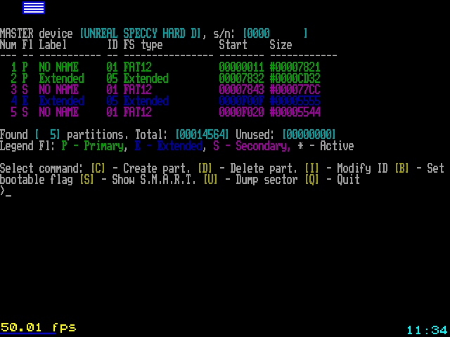

    + Добавил драйвер винта АТМ2;
    + Написал консольные драйвера для Профи (512*240) и АТМ2 (Текст 80*25), чтоб глазки не повылазили;
    + В определения типов разделов добавил код #53 - MFS (MOA File System) для скорпионщиков ;
    + Реализовал 2 команды: установка загрузочного флага на один из первичных разделов, смена типа раздела. (Пока все операции работают в read only режиме, т.е. они-то работают с данными в ОЗУ, но на винт отработанные данные пока не пишутся).
    Драйвер NemoIDE LBA48 работает на реальном железе, однако пока он является экспериментальным, т.к. ни один эмулятор не позволяет работать с таким драйвером, что ставит палки в колеса при отладке программы. Чуть позже переделаю и другие драйвера на режим LBA48.
