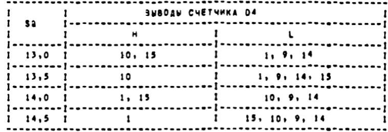

    По умолчанию KAY128 проблемы с изображением
    Имеется плата, собранная к сожалению не мной и как я понял не была налажена.
    сигнал брал video, с вставленным процем.
    нет устойчивого изображения, сильно искажен экран, иногда переставал прыгать но искажение оставалось просматривался матрац.
    пробовал переключать входы D4 под кварц 14мгц нет результата.
    так же сильно греется микросхема D18 (555КП11)
    Может кто подскажет в чем дело?
    схема и видео (5,4мб) http://zalil.ru/34572297

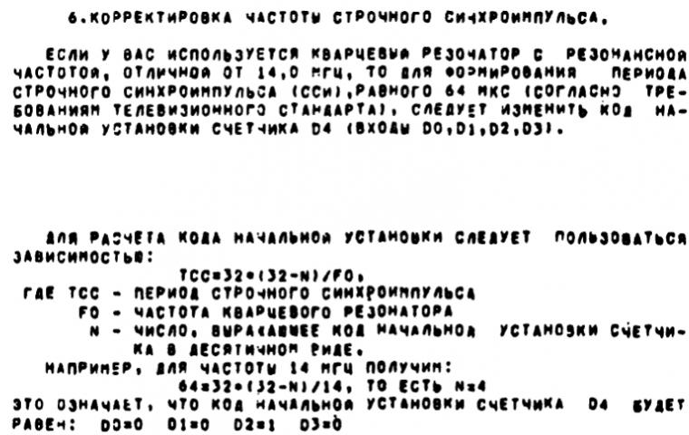

    PS: подключение D4 глядел для ленинграда, схемы сильно совпадают, ниже приведены фотки из руководства по настройке ленинграда,дана таблица выводов D4 для разных кварцев и так же формула расчета, так по формуле получаются выводы не те что в таблице.

    Про таблицу D4 для Ленинграда тут http://zx.pk.ru/showthread.php?p=569325#post12
    21.08.2009
    г. Нижний Новгород
    158
    получаются те выводы которые расчитаны в формуле, таблица значит фуфло.
    даже если и так вешал на 10 +5в на остальные землю, становилось еще хуже.
    16.12.2009
    4,735
    365
    378
    241 сообщений
    плата проверена на замыкания? что есть из оборудования? главное в этом деле осцил/частотомер, надо проверять счетчики и тм2 после кварцевого генератора на адекватное деление каждого выхода на "2". скорее всего пробит один из выходов из-за чего не правильно формируется растр.
