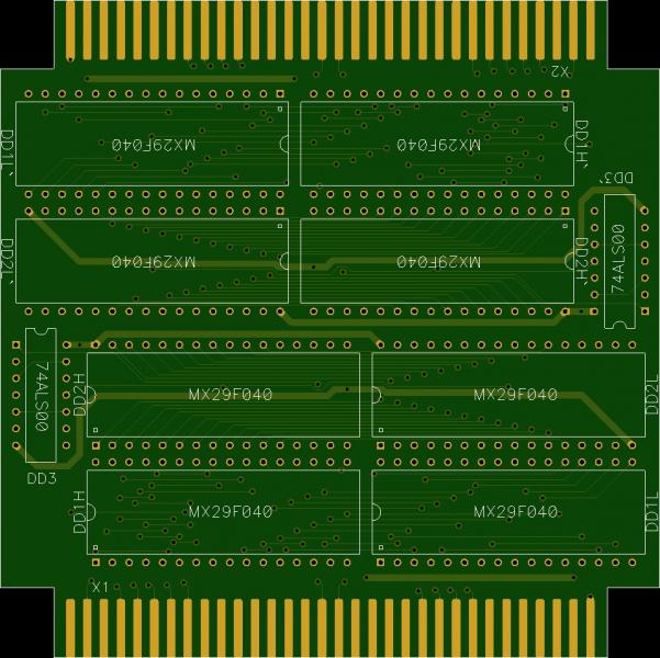

    Подниму тему. В связи c подарком SEGA MD2 от JV-Soft, а также с халявой на jlcpcb.com и покупкой небольшого кол-ва плат от игровых автоматов с 8ми битными микросхемами FLASH ПЗУ MX29F040, в кол-ве 8шт. на каждой плате, я решил сделать для себя картриджи из 4х чипов памяти. обычные, без сохранения, чтобы микросхемы ПЗУ пошли по ихнему прямому назначению. Так как на сайте производителя печатных плат есть ограничение на размер платы 10х10см, то у меня получилось разместить два картриджа на одной заготовке.
    Вот так:
    Далее печатные платы были заказаны и приехали в лучшем виде. В итоге после распиловки 10 плат пополам, получилось 20 плат картриджей. Каждая микросхема MX29F040 имеет объем 512кб, следовательно максимальный объем прошивки у такого картриджа 2Мбайта, и впринципе хватает на бОльшую часть игр. МК3, UMK, WrestleMania к сожалению не влезут, но тут уж вариантов не особо много было, 8 микросхем памяти ставить не хотелось.
    Каждая микросхема памяти отвечает за свою область в прошивке: если прошивка 2мб, то их 4ре:
    - DD1L отвечает за младшие байты прошивки до 1мб.
    - DD1H отвечает за старшие байты прошивки до 1мб.
    - DD2L отвечает за младшие байты прошивки после 1мб.
    - DD2H отвечает за старшие байты прошивки после 1мб.
    - DD3 (74ALS00 или КР1533ЛА3) отвечает за переключение пар ПЗУ, т.к. шина у SEGA 16-ти битная.
    Файлы прошивки нужны с расширением BIN. Их необходимо разрезать для ПЗУ нужного объема и разделить на старшие и младшие байты. Прошивки больше 1Мб необходимо разделить на две части: 1Мб + остаток. Разрезать можно в Total Commander, командой "Файлы->Разбить" предварительно выделив нужный файл. Если это 2Мб файл, то соотв. делим его пополам, указывая "1048576" в поле "Размер частей". Прошивки до 1МБ включительно разрезать не нужно. Далее для разделения на старшие и младшие байты я использовал WinHex:
    - "Tools->File Tools->Dissect->Bytewise". Опция запросит исходный файл, и далее предложит сохранить два файла. Первый файл будет со старшими байтами, второй с младшими. Это как раз и есть файлы для прошивки в ПЗУ. Вроде более-менее понятно изложил. Свои микросхемы я прошивал в Willem`e 5.0F без каких либо проблем.
    Архив с Gerber-файлами прилагается.
    sega_cartridge.zip
    Его можно без изменений загружать на сайт JLCPCB для производства плат. В этом архиве я чуть исправил шелкографию, в отличии от первого варианта, фотки которого выложу чуть позже. Удачи!
    PS: Ничего нового я не открыл, захотелось понастольгировать и найти применение кучке ПЗУшек за $2.
