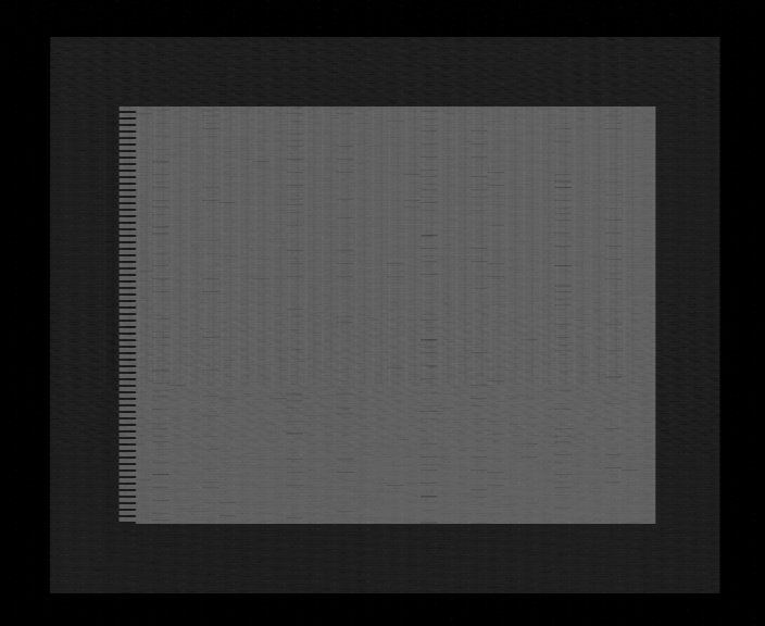

    Поставил перемычку SB3 появился квадрат Нажмите на изображение для увеличения.
ID:	52153 черточки мерцают, перемычку CP/M тоже поставил.
  6. #185
    16.12.2009
    4,735
    365
    378
    241 сообщений
    SERGEY256, сфотографируйте плату с обоих сторон и желательно проверить монтаж, особенно направление диодов по схеме.установлены ли блокировочные конденсаторы на мультиплексорах адреса ОЗУ (кп12) и на самом ОЗУ со стороны пайки. фото экрана в сообщении - я так понимаю без проца и пзу?

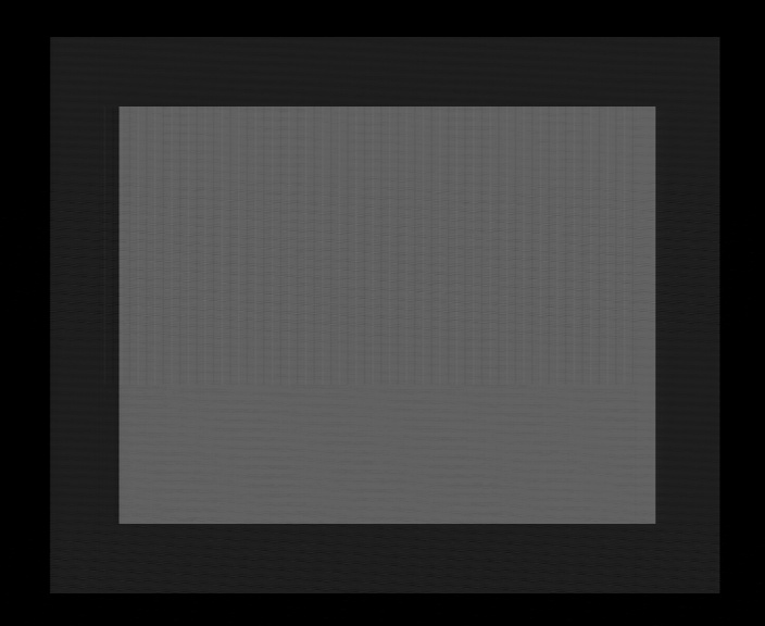

    Без процессора и пзу картинка вот такая Нажмите на изображение для увеличения.
    блокировочные конденсаторы установлены на все посадочные места, а также снизу smd, орентировался по фотографиям плат выложенных в этой теме . Диоды вроде припаял правильно но сейчас еще раз проверю. Фото платы постараюсь сделать ближе к вечеру хорошей камеры сейчас нет.
  8. #187
    16.12.2009
    4,735
    365
    378
    241 сообщений
    если вставить процессор, что на экране появится? и еще - какие прошивки зашиты в DD28 и DD37. какой серии установлены мультиплексоры ОЗУ (555кп12 или 1533кп12)?
