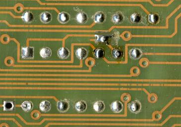

    Народ! Обратили внимание на такой "артефакт", на обратной стороне плате?

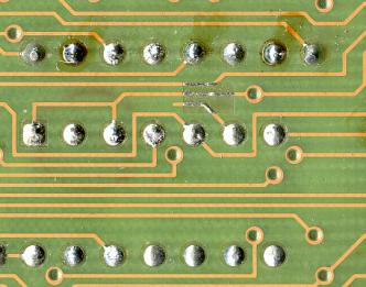

    это не артефакт - это фича. на старых платах 5.02-5.03 делался разрез дороги и перемычка для более стабильной работы памяти. сейчас думаю на чипах EDO это не актуально, но решил всё же вернуть такую вот подстройку в 5.06, т.к. в 5.04 и 5.05 её не было, а вдруг понадобится разгонять профи до небывалых мегагерц...
    "solegstar"! Уважуха! Я вот когда "курил" схему платы, что-то подумал, что это "безобразие" связано или с увеличением памяти, или с ее частотой. Ну вот, мои догадки подтвердились. Снимаю шляпу!

    ну не мне спасибо говорить надо, а Vadim`у. он меня носом ткнул в эту штуку и разъяснил зачем она. фотки его плат:
