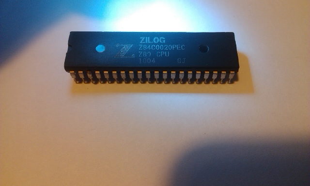

    22.09.2006
    Ижевск
    1,706
    http://sderni.ru/233615
    вот фотка.
    видно, что в одном месте нет гравировки (нолик в Z80).

    кстати, проясните плиз один момент - как должна быть сделала надпись на настоящем проце - краской или гравировкой?

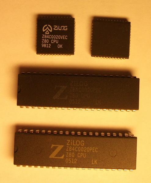

    У меня есть несколько штук Z84C0020PEC 0512LK с желтыми надписями
    и один с белыми. Попробовал протереть ацетоном, только на том что
    белыми буквами было написано краска самих букв стерлась, но не до
    конца, а желтые буквы практически не стерлись. Еще корпус сверху у них
    очень черный, как будто покрашен, но не стирается. На тех что с желтыми
    надписями есть следы от толкателя, край довольно острый, не похоже что шливовали. На белом этих следов нет.
    Белый запустил на скорпионе, вроде работает, но не тестировал.
    А вот еще пара Z84C0020VEC 9812OK в корпусе PLCC с одного краска
    только так слезла вместе с буквами и вата почернела. Видно что по центру его
    шлифовали, риски в одном направлении остались.
