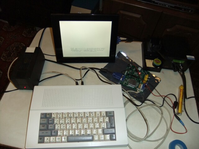

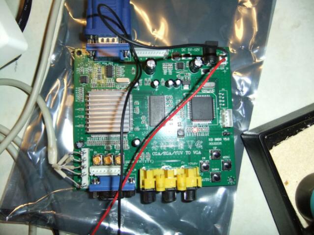

    Ну вот и приехал мой контроллер. Подключил как и предполагал, все завелось с пол -пинка, я дико доволен
