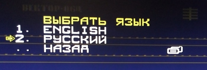

    Я чёта пропустил начало. Эти твои наработки для просто русификации заставки/меню GBS или это тренировка на кошках, что бы потом что-то поправить по изображению?
    Да изначально хотел иероглифы убрать с заставки, у меня плата в ретро компе из СССР используется, и совсем не понятно иероглифы при включении выглядят... Но в целом, интересное дело, и если так дальше пойдет, в идеале и с ассемблером разберусь, ну и с изображением можно будет тогда попробовать что то поменять...
    Хотя в целом, все задачи, которые перед собой ставил - уже решил, иероглифов нет,.. даже перевыполнение, русифицировал девайс, вшил туда интереные, нестандартные шрифты... А проблемы с картинкой я порешал изменением в схеме видеоадаптера моего Вектора... Ну и собственно, основная проблема, которая тут у большинства - на векторе отсутствует, частота развертки его видеоадаптера 50 гц ровно, и нужно то было всего лишь выкинуть из видеосигнала вектора rgb, оставив только чистую синхронизацию, подключить все, включая синхросигнал - через разделительные конденсаторы, дабы не пускать постоянную составляющюю на GBS, и хорошо заэкранировать GBS и все кабеля сигнальные... После этого оставалось только убрать иероглифы, и это получилось, с перевыполнением.
    А, еще, монитор поменял, потому что не все мониторы одинаково хорошо показали себя с GBS. Изначально ASER 17" был, он 4:3, картинку можно было настроить квадратом, но пиксел был сильно размазанный, не очень красиво сливались промежутки в 1 пиксел... А потом попробовал PHILIPS 19", и он заметно лучше справился с "пикселизацией" картинки.. Правда на нем картинка растянута слегка, соотношение сторон 16:9, а картинка Вектора получилась не квадратная а ширина процентов на 10 больше чем длинна, и справа и слева бордюр большой, а сверху и снизу в 1 пиксел... но меня в целом это не очень беспокоит.
    Интересная штука - среди текстов меню есть пункты, которые в стандартном режиме англ. языка не доступны, по крайней мере на моем девайсе,.. там можно управлять соотношением сторон, разрешением входного сигнала, и еще некоторыми вещами, которые в стандартном варианте не доступны. Думаю еще и в эту сторону поэкспериментировать.. со временем... Хотя в процессе изучения кода все больше прихожу к выводу, что все что там есть не выводимого в меню - это не пункты меню, а просто готовые фразы, для вывода на экран и индикации определенного режима.

    Закончил эксперименты по интерфейсу устройства GBC8220, удачно в целом, на 160% удачно. Полностью русифицировал девайс, изменил заставку при пуске, сделал две прошивки с разными шрифтами, далее на фото покажу обе. На этом эксперименты с устройством прекращаю, в следствии того, что всего что было нужно добился. Вижу нулевой интерес к интерфейсу GBC8220, по этому никакие файлы не прикрепляю, ни парсеры, ни прошивки ни чего другого, пишите в личку если надо. С чисто развлекательной целью публикую несколько снимков нового интерфейса устройства:

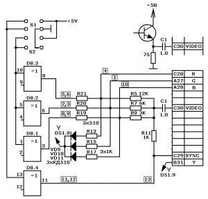

    Вопрос к знатокам: можно ли подключить сигнал RGB на вход конвертера прямо с выхода микросхемы то есть TTL уровень?

    NiKa, у меня так Москва-48 подключена. Правда не напрямую к выводам микросхемы, а через резисторы 510Ом.

    r3d, Ну резисторы то не проблема поставить, главное что бы работало, а то у меня тут спектрум самодельный 1987 примерно года, интересно его запустить.

    NiKa, у меня в Москве-48К выход сделан вот так

    Понятно, а у меня прямо с 555ЛП8 выход RGB и синхро.
