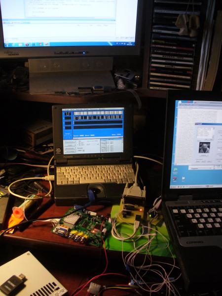

    Считал прошивку с моего GBS 8200. Для этого спаял простейший LTP -> i2c переходник по этой схеме:
    Она же:
    Далее воспользовался программой Postal2 . Из первого сообщения файл Postal2_130607.rar . И нужны некие драйвера LptDrv.
    Важный момент - девайс (GBS 8200) нужно включать с замкнутым джампером P8, или просто кратковременно замкнуть его на работающем устройстве, иначе он не будет определяться на i2c шине.
    Сначала я пытался работать с Win98, соответственно ставил дрова setup_lptdrv_postal2_9x_driver.rar . Но программа при сканировании не обнаруживала доступных адресов на I2C шине. При этом никаких ошибок не было. В то же время другая программа IICUNI для работы с i2c спокойно говорила мне, что на i2c торчат девайсы: 0x4C, 0x7C, 0x7E. Короче, взял другую машину с LPT и Win XP. Поставил драйвера для XP - Setup_LPTDrv.rar и о, чудо - все определилось и нормально считалось. В главном окне программы нужно переключится на Philips, далее в настройках нужно выставить тип соединения 74HC05, переключить на Realtek/Novatek и выбрать MTV:
    Дальше можно зайти в утилиты, и просканировать I2C шину:
    Если все настроено правильно, то вы должны увидеть на главном экране такое сообщение:
    Full Range I2C Scan ...
     Answered on: 4C 7C 7E
     All transmits Success .
    Теперь в левом нижнем углу нужно нажать кнопку Set ISP, для захода в режим In System Programming. Если все ок, кнопка поменяется на Out ISP и в окне выведется:
    Assume MTV Running .
     - Connecting, wait ...
     Hardware Key Failed .
     Trying Soft Keys ...
     MTV ISP Entered .
     - Benq 1 Code used .
     MTV I2C set to 0x7C .
    Все, остается нажать кнопку Read для считывания прошивки. Как известно из даташита, у MTV230 (это микроконтроллер, на котором и построен GBS 8200) есть два банка EEPROM - первый 64Kb для кода и второй - 9 кило-слов для OSD (фонты и прочая). Сколько это в байтах я не понял еще, скорее всего тоже 64Kb. Поэтому вся вместе прошивка весит 128Kb.
    GBS 8200 firmware от моего девайса в архиве
