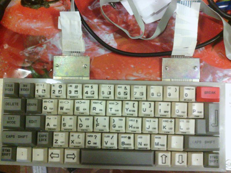

    По умолчанию Восстановить клаву - идеи
    В руки попала оригинальная клава спектрума
    но проблемма в том что у неё выводы пленочные и притом обрезанные
    Есть ли какиенибудь идеи на счет как бы к ней подпаяться?
    Пробовал просто прижать проводники шлейфа - очень фигово

    еще вот вариант - http://zx-pk.ru/showthread.php?t=14608 - металлические контакты на конце шлейфа.

    да на счет клипс это идея

    Ребята из Венгрии удлиняли короткие шлейфы так:

    Как-то в мои руки попал "Инфотон" в котором половина клавиатуры неработала. Виной всему были плёночные шлейфики отходящие от клавиатуры, которые втыкались в разъём на плату компа с уже выевшимисяя дорожками. Я просто заменил пленочные шлейфики на простые предварительно их обрезав. Чуть выше места среза аккуратно концелярским ножом соскрёб лак и при придавил заранее вытравленные заготовки из текстолита с припаянными к ней шлейфами.

    так ведь под этими пластинками какая понял сходиться три пленки и они все должны замыкаться если туда сунуть кусок текстолита скорее всего они не сойдутся, или Вы травили двусторонностью?

    Лол, у меня такая же проблема была в 90х. За неимением проводящего лака (появился только через 10 лет) сделал так же текстолитом:
    Там действительно сходятся 2 и 3 пластинки, поэтому текстолит поджимаем уже после соединения их. А в месте соединения мембран обмягчаем (я изолентой, но по идее пористую резинку надо бы подложить).

    Ок спасибо за подсказку, думаю попробую воспользоваться штатными контактными платками от обычной клавы - они обработаны графитом - думаю получиться лучше
    И ещё вопрос - есть у кого-нибудь распиновка шлейфов чтобы не вызванивать?
