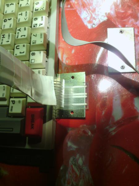

    В руки попала оригинальная клава спектрума
    но проблемма в том что у неё выводы пленочные и притом обрезанные
    Есть ли какиенибудь идеи на счет как бы к ней подпаяться?
    Пробовал просто прижать проводники шлейфа - очень фигово

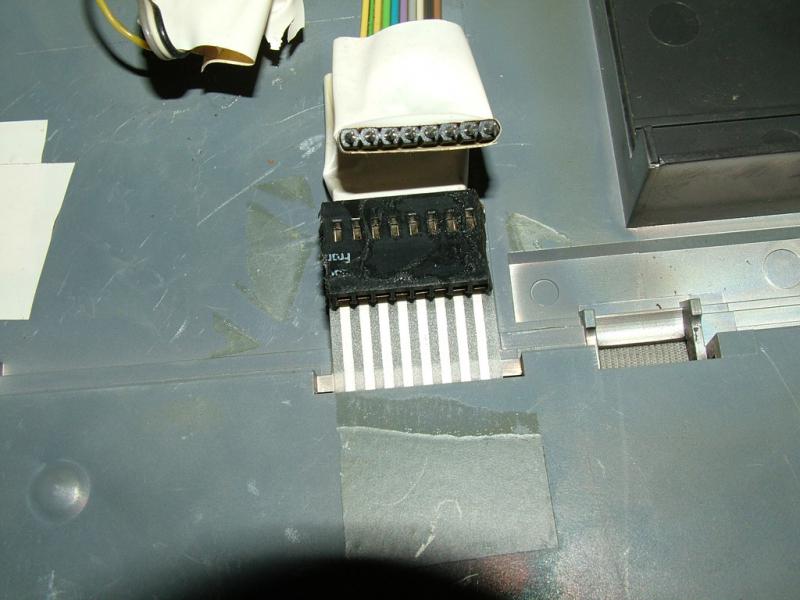

    Ребята из Венгрии удлиняли короткие шлейфы так:

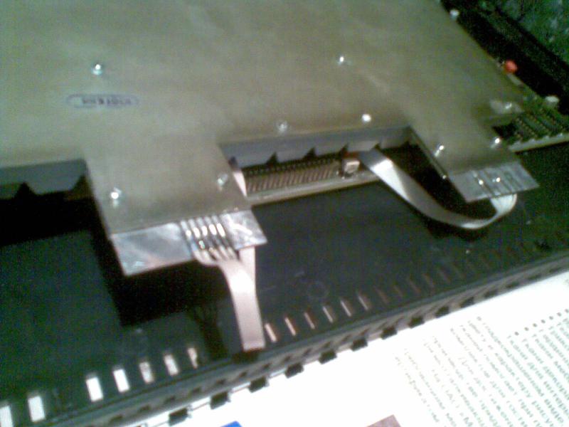

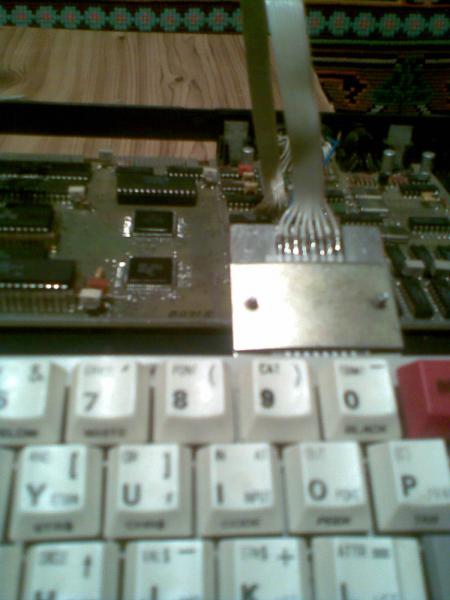

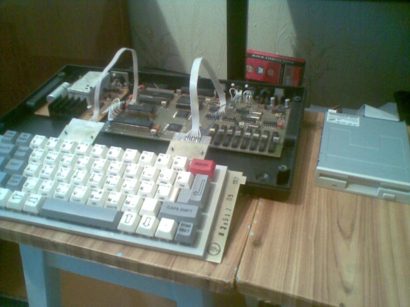

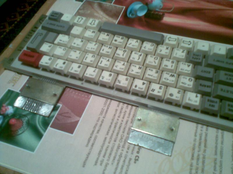

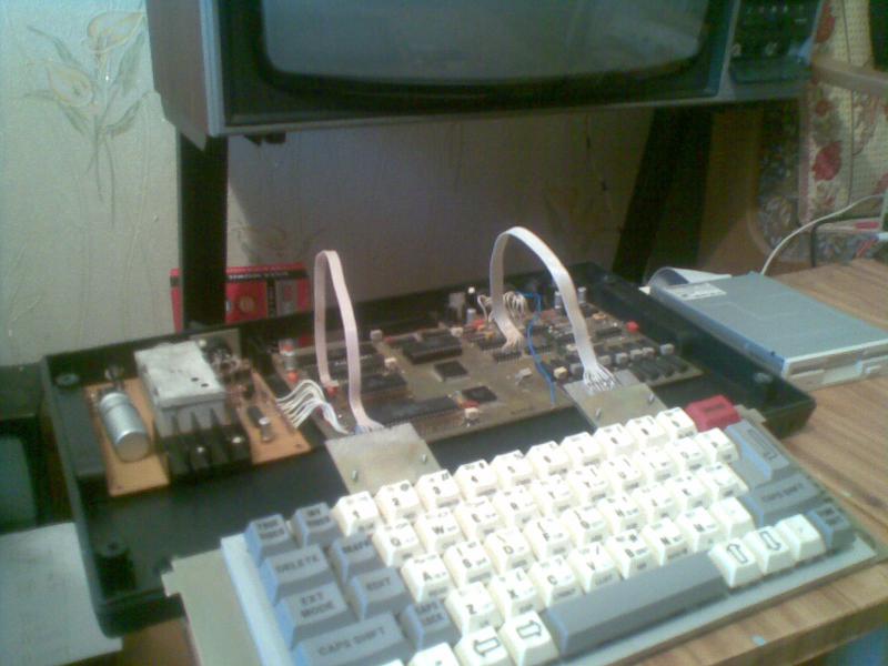

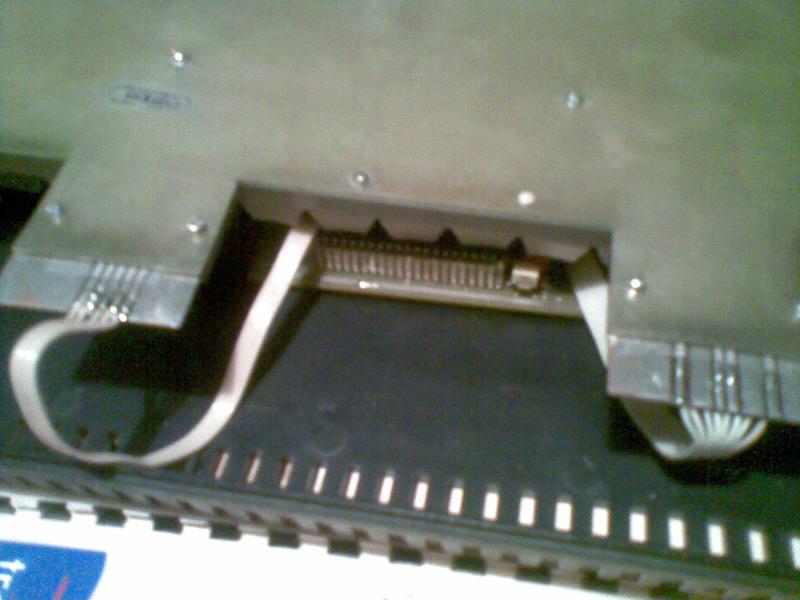

    Как-то в мои руки попал "Инфотон" в котором половина клавиатуры неработала. Виной всему были плёночные шлейфики отходящие от клавиатуры, которые втыкались в разъём на плату компа с уже выевшимисяя дорожками. Я просто заменил пленочные шлейфики на простые предварительно их обрезав. Чуть выше места среза аккуратно концелярским ножом соскрёб лак и при придавил заранее вытравленные заготовки из текстолита с припаянными к ней шлейфами.

    Последний раз редактировалось AlexFantasy; 28.10.2013 в 02:00.

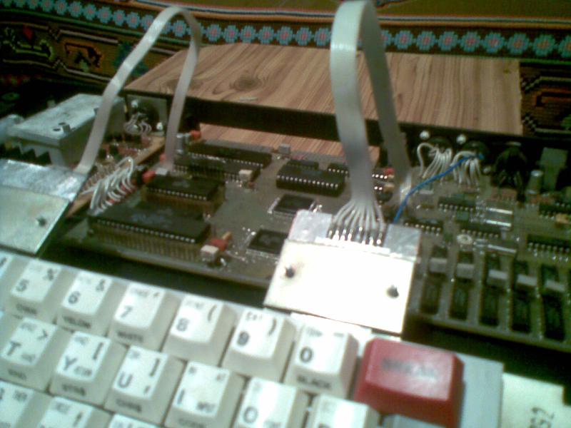

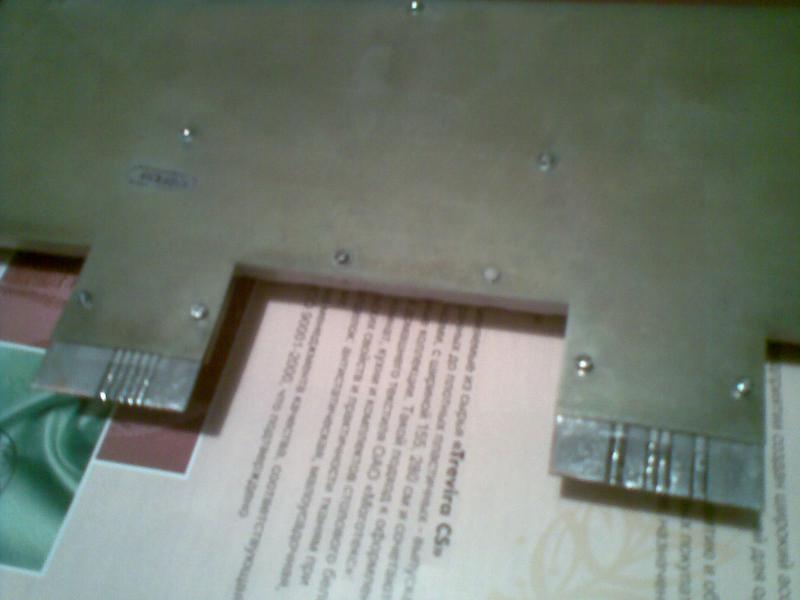

    Продолженьице...

    06.06.2013
    285
    так ведь под этими пластинками какая понял сходиться три пленки и они все должны замыкаться если туда сунуть кусок текстолита скорее всего они не сойдутся, или Вы травили двусторонностью?
Название:	2013-10-28 07.45.42.jpg
ID:	43866   Нажмите на изображение для увеличения.
Название:	2013-10-28 07.45.46.jpg

    Лол, у меня такая же проблема была в 90х. За неимением проводящего лака (появился только через 10 лет) сделал так же текстолитом:
    Там действительно сходятся 2 и 3 пластинки, поэтому текстолит поджимаем уже после соединения их. А в месте соединения мембран обмягчаем (я изолентой, но по идее пористую резинку надо бы подложить).
