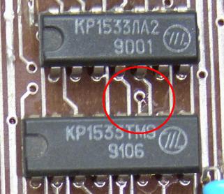

    Alexei_an, проверьте D88 и D89, возможно один из выходов пробит или на вход микросхем не приходит сигнал, поэтому не работают некоторые порты обращнеия к ВГ.
    и еще - светодиод на дисководе ессно загорается при обращении?
    Profi must live!

    вот здесь нет кз?

    вот здесь нет кз?
    Не должно быть, осматривал плату. Гляну ещё раз тогда.

    вот здесь нет кз?
    Проверил - точно нет. То чуть флюса оставалось.
