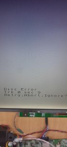

    Всем привет. Вот такая ошибка выходит при подключенном 3,5" флопике. Причем все работало, перепробовал кучу дисков, похоже проблема аппаратная.
    нашел, кварц был на 3 гармонике
    24 МГц шло
    Радость была не долгой, ошибка повторилась.

    А кто подскажет, какая длительность импульса "Magik" при нажатии на соотв. кнопку?
    Не читается диск, а дисковод или контроллер- нужно разбираться

    плюс просадка напряжения, теперь все нормально.
