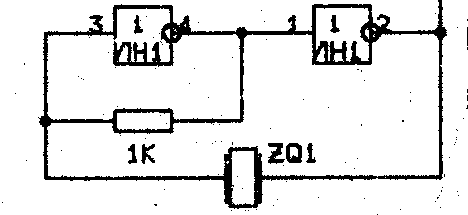

    Tronix, во всех схемах подключения AYшек к спектруму 24 вывод подключен к GND, 25 к +5В. у Вас я так понял, что нет?
    UPD! Во второй схеме на PIC`e, кстати, тоже они подключены, как надо.
    ---------- Post added at 12:02 ---------- Previous post was at 11:51 ----------
    И еще, если есть осциллограф, можете выложить картинку с осциллограммой на 22 выводе ямашки, там что, некоторое подобие синусоиды??? Должен быть четкий меандр. это я к тому, что на выходе генератора стоит конденсатор, зачем?

    схема генератора странная, есть же стандартные на кварце и резисторе. вот такая:
