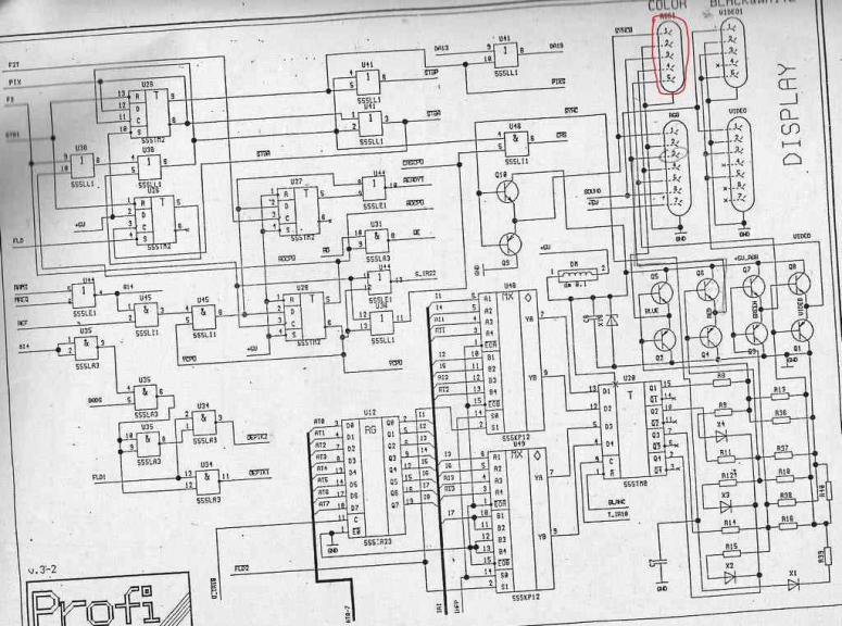

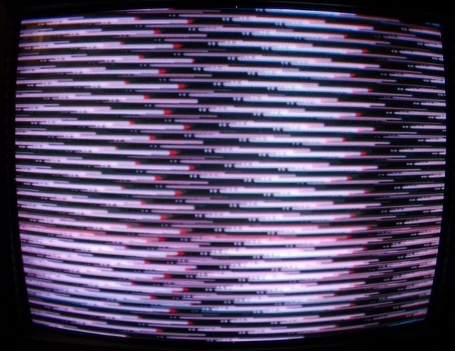

    День добрый.
    Одарили меня данным девайсом. При подключении к телеку через SCART получаю следующее: http://rusfolder.com/39488244 (это видео, а фото во вложении). резисторов не ставил, 16-й пин висит в воздухе (при его подключении к батарейке 1,5в становится синим все не-черное, а при отпайке синхры изображения нет). При композитном подключении все то же самое, только ЧБ.
    С теорией схемотехники проблемы, но руки прямые. Как сие лечится?

    как делал распайку Профи-SCART ? И желательно фото с участком платы видеоусилителей.
    Телек в режим работы со скартом переводил?

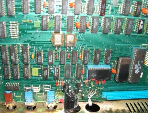

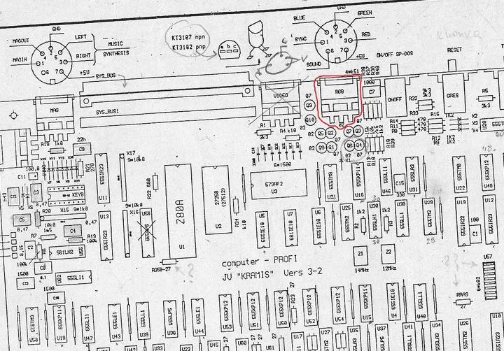

    Телек попался такой, что только SCART и поддерживает. Распаяны только сигналы RGB плюс синхра со спека идет на 20 пин. О вариантах обращения с 16-м см. выше.
    Фотку платы плюс страницы альбома схем прилагаю. Надеюсь, необходимое на ней можно разобрать.

    что-то со строчной синхрой.

    Anzo Matrix, что есть из инструментов? осциллограф есть у кого взять? без него будет тяжеловато. набум не хочется менять микросхемы, а осцил бы всё показал. здесь надо смотреть частоту на генераторе 14мгц U30-12ножка, мультиплексор КП11 U15-4ногу если на 1 ноге лог."0", то должно быть 14мгц, если логическая "1", то 12мгц, счетчик-делитель U4 на 2-4-8-16 от входной частоты мультиплексора, U40 (хотя врядли она), счетчики-делители U5, U6 - 2-4-8-16-32-64 от входной с U31-11ноги.
    И самое главное - прошивка синхрогенератора U3, возможно она со временем оказалась битая, вот оригинальная - http://zx-pk.ru/attachment.php?attac...4&d=1371556939.
    Также стоит обратить внимание на U21. Если все эти микросхемы исправны, то должен быть растр, т.к. строчная и кадровая синхронизации формируются в U3. По хорошему нужно её считать на программаторе и запостить сюда результат, чтобы убедится в исправности прошивки.

    solegstar, осциллограф-то есть, а вот программатора нет. Другой вопрос - какие ноги звонить на делителях и на U40 (до них по списку все работает).

    14-13-12-11 это на U4-U6. звонить относительно 2 ноги. частота на Q0 допустим будет в два раза меньше, чем на 2ноге, на Q1 в 4 и т.д.
    посмотри осцилом выходы U3:
    9 - синхронизация, должно быть 15кГц.
    10 - бланк, так же, только импульсы шире и осцил может не синхронизироваться, т.к. там не постоянная последовательность.
    11 - fld, тоже примерно 15кГц, только импульсы еще шире и осцил может не синхронизироваться, т.к. там не постоянная последовательность.
    13 - int, 50Гц, по этому выводу можно сразу определить работают счетчики или нет, если здесь ничего нет, или наоборот частота завышена, то можно смотреть счетчики, если с счетчиками всё впорядке, то тогда прошивка.
    14 - может быть ничего, а может отдельно кадровая 50Гц.
    15,16,17 - импульсы.
    если с выхода U3 всё есть и частоты совпадают, то надо смотреть дальше U21. на выходах U21 (15,10,7,2) должны быть такие же сигналы, как на входах (13,12,5,4).
    если всё есть, то надо проверять доходит ли /SYNC до баз транзисторов q9,q10 и есть ли с их эмиттеров выходной сигнал. проверить доходит ли BLANK до 1н U20 и доходит ли сигнал T_IR10 на 9н U20. Проверить выходы U20 - 15,10,7,2 и дальше прохождение по цепочке через транзисторы q1-q8 до разъема DISPLAY.
    еще желательно расписать, какой контакт разъема профи приходит на какой контакт скарта.
    Распайка шнура Profi-Scart http://zx.pk.ru/showpost.php?p=662724&postcount=150
    Только VIDEO бери не с 7-го вывода на Profi, а с 1-го
    А сами транзисторы то проверялись?

    solegstar, спасибо огромное! Похоже, проблема в U3.
    "Вражеский" аналог 573РФ2 (желательно EEPROM) может кто подсказать?
