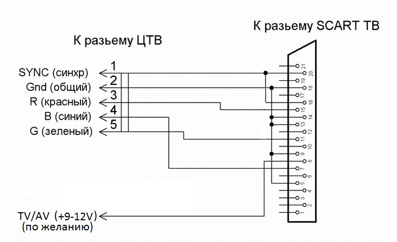

    Все правильно, нет ошибок?

    правильно, только исправь контакт +5В - это не 1, а 7 вывод на разъеме. и еще там стоит в цепи +5В резистор на 150 Ом.
    Просто замкните между собой 20 и 16 вывод на скарте и 5 вольт вам не потребуется вообще. А если на 8-й вывод скарта подавать 9-12 вольт с компьютера, то телевизор еще и в режим AV будет сам переключаться при включении компьютера.

    alvis, не всегда уровня синхры достаточно, чтоб переключить телек в режим РГБ.
    лучше всетаки подать на 16-й вывод плюс пять через резистор.
    Ни разу с таким не сталкивался, хотя в свое время подключил не один десяток, а то и сотню копьютеров к телевизорам. Уровень сигнала на этом выводе должен быть 1-3 вольта, чему уровень синхросигнал соответствует. Тем более на Профи.
    P.S. 1) Если уровня сигнала будет недостаточно для переключения, его может быть недостаточно и для стабильной синхронизации.
    2) На эти 5 вольт будут наводиться дополнительные помехи с RGBS сигналов, особенно при длинном кабеле.

    alvis, я делал так, чтоб 100% телек переключился в режим RGB, и как правильно сказал John North, не всегда достаточно просто синхронизации даже у Профи. Можно найти много примеров не работоспособности такого варианта с синхрой даже у нас на форуме.
    ---------- Post added at 14:49 ---------- Previous post was at 14:42 ----------
    Тут у человека другая проблема какая-то. У Профиков вообще всегда был отличный видеовыход, уровень сигнала был отличный, без помех и не надо было подкручивать ни яркость, ни контрастность, в отличии от пентов. Видеовыход был распаян самый обычный 3.2, без каких-либо доработок, прошивка синхрогенератора тоже стандартная. Посмотрим, может резисторы 75 Ом решат проблему.
    надо ли замыкать как на схеме:
    5,9,13,14,18
    или так сойдет?
    Я не сказал, что твой вариант не правильный, просто предложил вариант проще.
    ??? Хоть один? Только (желательно) чтобы видеовыход был полностью спаян? (не ради спора, ради истины)

    У меня получилось!!!!!!!!!!!!!!!!!!!!!!!!!!!
    Цвета обалденные, но опять рвет синхру в спеки (((((((((
    что получилось? с софтстаровским профиком? посмотри в тесте видеовывода есть у тебя брайт или нет, а то наверняка Softstar и его не распаял...
