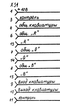

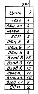

    Exclamation Распиновка монитора Электроника МС6106.08
    подарили новый монитор Электроника МС6106.08. Шнур питания я от IBM воткну, а вот шнура видео нет. Кто знает схему разъемов и что значит КЛАВИАТУРА?
    Сам монитор вот:
    Разъема втыкания нет... Даже не знаю какой он...
    Но все равно мне надо знать где синхра 1,2,3, эржыби, земля...
    Схема ААА не поможет, лучше:
    Профи 5версия - Монитор
ID:	45388   Нажмите на изображение для увеличения.

    Но если я правильно понимаю, то он требует цифровых TTL уровней. Не знаю как у профи, но у моего Дуэта 48K они ессно аналоговые. Видео можно попробовать завести на ССИ, но скорее всего не захавает. Соответственно ССИ и КСИ тоже надо брать где-то из спека прям с платы.
    А есть таблица с характеристиками модификаций мониторов 6105 и 6106, какие из них аналоговые, какие с цифровым модулем?
    Можно вынуть цифровой модуль (но это не для ААА)
    нет, обычный аналоговый сигнал. с разъема видео профика все сигналы есть. даже кадровая отдельно есть для избранных.

    AAA, подключай феникс через разъём где у тебя палкодер.
    снимай цвета RGB,общий и две синхры кадровую и строчную (кси/сси-vsync/hsync)
