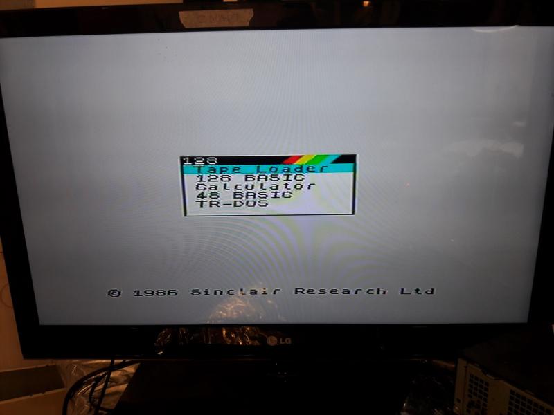

    Собрал я наконец то красную плату с AY 2014 года/
    Картинка есть. Бейсик 128К работает. Бейсик 48К работает. Калькулятор тоже
    1) Не работает: TRDOS. Компьютер перезагружается . я так понимаю не выбирает ROM с TR-DOSом. Где копать подскажите?
    Может не ту ПЗУ прошил. Пришлите пожалуйста прошивку которая заработала на красной плате
    2) Не загружается с магнитофона. При подаче сигнала с цифрового магнитофона не захватывает сигнал пилот. но пытается. Дефект похож как будто подаешь слабый сигнал. (с этим цифровым мафоном проблем не было, на всех ПК )
    Тут что можно покопать?
    вот такая менюшка выходит
    Проверьте, правильно ли Вы запаяли VD2. Попробуйте сменить процессор, бывает из-за битого сигнала М1 трдос не работает. Прошивку можно скачать у Mick`a на сайте. Она стандартная для всех пентагонов.
