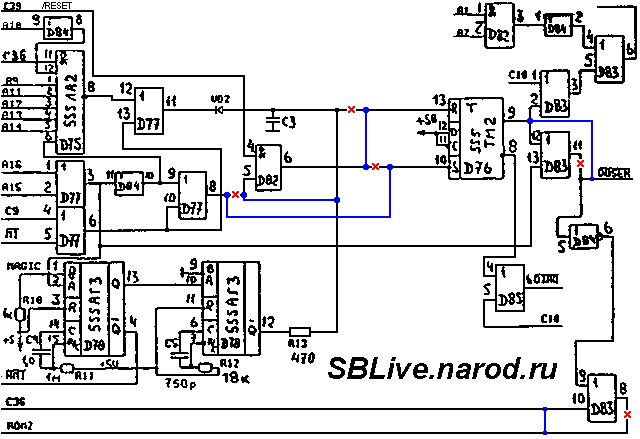

    Собрал Pentagon-128 (2014). Но плата зеленая https://fotki.yandex.ru/next/users/w...0/view/2842677, без шелкографии. При первом включении обнаружил замыкание по RESET, на землю, радом с D76. Устранил, сброс заработал. Точнее, заработала сама шина сброса -С39.
    Но, если установить джампер на ROM1, на экране появляется бордюр и квадрат. В квадрате может быть все что угодно (матрас, мусор, и т.д.). Если нажимать RESET, никакого сброса не происходит, на экране меняется только расположение мусора.
    1) Снимаю джампер ROM1, делаю сброс (джампер снят), сразу устанавливаю джампер ROM1 и только после такой операции происходит нормальная загрузка.
    2) Если поставить джампер на ROM2 (D54 кр573рф5 зашит тест Андрей Хахонов), то тест запускается сразу после включения. При сбросе в любой момент происходит нормальный сброс и тест нормально запускается заново.
    3) Опять переставляю джампер на ROM1, и происходит все тоже самое, что и в пункте 1.
    Через какое то время (5-10 мин), загрузка вообще перестает происходить, что с ROM1, что с ROM2 (на экране бордюр, квадрат с тем же мусором или матрасом или все вместе). Приходиться выключить питание, и только после этого происходит загрузка как я указал выше.
    При всем при этом, если загрузка произошла из ROM1, то клавиши работают. Я не все проверял, но что то написать можно (проверял замыканием соответствующих контактов проводком).
    ВГ93 и AY-3 не ставил.
    Все м\с КР1533 все припаяны.
    Память: КР565РУ5Г -90 04 (на панелях)
    проц: SHARP LH0080A Z80A-CPU-D (на всякий случай PDF http://datasheets.chipdb.org/Sharp/lh0080.pdf)
    рез. R21 менял от 750 до 10К - изменений нет.
    По сбросу ставил кондер С8 большей емкости, менял резистор R18 1-10К - без изменений.
    Все кондеры по питанию 0,1 мкф установлены.
    Паял с флюсом ЛТИ-120 (не с кислотой).
    Процессор и память прекрасно работают на Ленинград-3. Так же, процессор работает на Арлекин Rev.G
    Тест (Андрей Хахонов) - пишет, что все работает.
    Питание изменял от 4,7В до 5,3В (на разъеме) - изменений никаких. Если на разъеме 5,2В то на другом конце платы оно может быть чуть меньше, 5,1 -5,15В. Все переходные отверстия пропаял. Замыканий не найдено. По осциллографу, в момент сброса все адресные шины показывают 2В. Я не знаю, так и должно быть или нет?
    На шине данных в момент сброса всегда лог 1.
    Блок питания импульсный, провода 10-15 см. Пробовал другие б\п (импульсные) - без изменений.
    Так же, по осциллографу, все сигналы проходят, зависших сигналов нет.
    Переделывал сброс по этой схеме http://zx-pk.ru/attachment.php?attac...9&d=1296065034. ROM2 так же работает, ROM1 вообще перестал работать. Вернул все обратно - заработало как и прежде, как описал выше.
    Как я понимаю, что то со сбросом. Но вот куда копать? Или не сброс виноват? Такое ощущение, что какая то задержка по сигналам происходит.
    P.S. В 91-ом году, на Ленинград-1, проблема со сбросом решилась поднятием напряжения до 5,2В. В данном случае, никакое поднятие напряжения не помогает.
    Я бы покопал в сторону контроллера TR-DOS, все ли правильно спаяно на АГ3 (magik) и правильно ли стоят диоды и номиналы резисторов, VD2, C3, R13 , может резистор оборван, брак...
    А вот это плохо, нестабильную неисправность намного сложнее отыскать, особенно без пробника или осциллографа.
    Вот это тоже признак проблемы в контроллере TR-DOS
