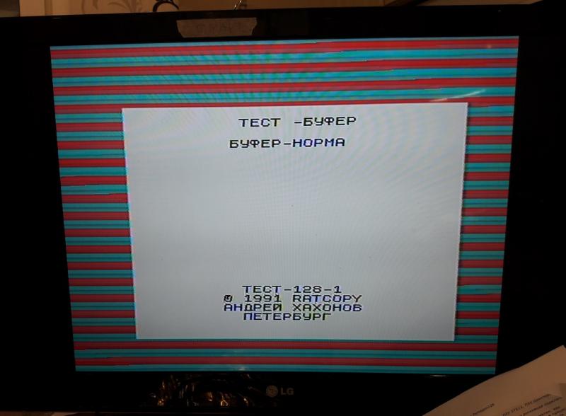

    тест 128К
    пилот и пищит пик пик пик
    тест ХАХАНОВ

    Сначала разноцветный бордюор выходит радуга. потом завиает как при загрузке с магинтофона и пищит так же. пи пи пи

    тест 128К
    тест ХАХАНОВ
    получится снять видео прохождения теста?

    В моем случае проблема оказалась в К1533АГ3. Из за нее зависает как я описывал выше. За место нее поставил К155АГ3 и К555АГ3 с ними работает нормально. То ли бракованная партия К1533АГ3?
    Дисковд заработал. Демки грузит. AY играет. Пока не поставил блокировочные конденсаторы. Не приехали еще с Али. из за них иногда зависает

    Внесу свои пять копеек по поводу резистора R21. Помнится, были споры, какой ставить - 10кОм или 750ом. Моя плата в режиме турбо и с 10кОм не запускается - все глючит, на экран лезут артефакты. Поставил 750ом и все заработало
