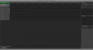

    Цитата Сообщение от Commrad Посмотреть сообщение
    1D6 15,61КГц 2D6 105-122 Гц 3D6 на скриншоте, канал 3 D6 к155лп5. все микрухи проверялись перед впайкой.
    Какие-то странные иголки на строчной, скорее всего из-за них и кадровая завышена. Вы синхронизировали анализатор относительно 14 мгц генератора?
    Profi must live!
    Моё железо...
    Нет, не синхронизировал. Я так понимаю для этого необходимо повесить на тактовый генератор clock анализатора? Или один из каналов?

    Это не может быть просадкой по питанию? Может, микруха "голодает" и не всегда держит уровень "1"? Иголки подозрительно стабильно близко к "концу" логической "1" блокировочник несправляется и "провал". Напряжение на штекере питания 4.92в. На микросхеме 4.86в. Блокировочники по 0.1мф все распаяны. Простите за, возможно, дилетантские рассуждения.

    Вроде бы да, на клок анализатора и включить внешнюю синхронизацию в программе. А напряжение вполне себе подходящее, но можно и на 0.1В увеличить, если питаете от лабораторного БП или увеличить сечение питающего провода от БП хотя бы до 0,75 мм2.

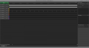

    Поменял блок, тоже импульсник, напруга 5,1в на микросхеме. Ситуация не изменилась. частота на 4 ноге D1 скачет. Попробую добыть другой кварц
    UPD: кварц менял, безрезультатно

    Поменял блок, тоже импульсник, напруга 5,1в на микросхеме. Ситуация не изменилась. На 4 ноге D1 анализатор показывает лог. 0, напряжение отсутствует. На ноге кварца частота скачет.
    на 4 ноге D1 скорее всего не достаточный уровень для того, чтобы анализатор его зафиксировал.
    Пробовали разобраться с синхронизацией анализатора от схемы? можно взять даже 7МГц с 9 вывода D2, на нем должен быть уже адекватный размах сигнала в 5В.

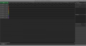

    Синхронизировать от схемы не вышло, в программе не нашел такой опции. При попытке подключить канал CLC на тактовый генератор или на 9 ногу D2 ничего не меняется. На скриншоте сверху вниз:
    1. тактовый генератор (нога кварца)
    2. 9 нога D9
    3. Кадровая развертка
    4. строчная развертка
    Что-то частоты на тактовом генераторе прыгают, может, здесь корень всех зол?
    С сигналом с 4 ноги D1 разобрался) не на той микрухе мерял)))))

    Спасибо всем откликнувшимся! В общем, наполовину разобрался с проблемой. Оазалась глючной D1. Хотя каждую микруху проверял, непосредственно перед пайкой. Стояла импортная 74ls04. Психанул, выкусил, воткнул 1533лн1. Все завелось. На анализаторе частоты ровненькие, без иголок. Растр нормальный, без смещений и искажений вроде как. Но теперь вторая беда с картинкой. Цвета нет. По видео понятно. Но и по РГБ тоже нет. По РГБ картинка тусклая и малоконтрастная. Подстроечники крутил. Если повысить напряжение на синхре, то изображение светлеет. На подстроечники по цветам не реагирует. Если коротнуть любой цвет с синхрой, то все ярко и контрастно, но цвета ожидаемо нет. Куда копнуть в этот раз, посоветуйте, пожалуйста. P. S. Проц и ПЗУ-шки поставил. Меню есть, тест Хахонова шевелится.
    Upd напруги по цветам менял от 0.35 до 1 в, по синхре от 0.5 до 1.4 в.

    В скарте скорее всего не заведен 1вольт на 16 вывод. Подключите +5в через резистор 150 Ом к 16 выводу скарта. Цвет должен появится. Если не появится, то Ваш телевизор с обрезаным скартом.
