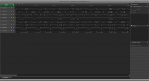

    И еще вопрос. На схеме и в списке деталей резисторов подтяжки около процессора (так понимаю, шина данных) 8штук (r47-r54). По факту на плате 10 отверстий (под 9 резисторов и 1 общий) и на фотографиях собранных плат их 9. Кто прав?
    Upd
    Разобрался. Один из выводов (6й, если считать от общего) висит в пустоте.кинул его на 15-й вывод процессора. Ситуация не изменилась.
    Upd2

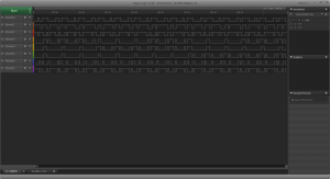

    На всякий случай снял скриншоты c линий D0-D7 и A0-A7. Это может как-то помочь?
    D0-D7 Сверху вниз
    A0-A7 Сверху вниз

    9+общий - переделано под резисторную сборку
