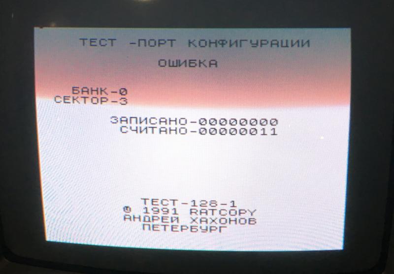

    а куда писать? все из этой темы брал для сборки. синяя плата от красной по сути не отличается. да и первый косячек уже нашелся. я правда ничего не понимаю... вот что выдал тест:

    Приветствую.
    Тоже собрал синюю плату. Перед сборкой перебрал все косяки красной. Единственный найденный - шелкография VD2. Ну и R64, 65 не помечены. А вот с импортной памятью поглючивала - вылетала в 128-й бейсик и не все игрухи запускались. Замена TMS 4164-15 на РУ5Г вылечила все косяки.

    про VD2 - мной учтено, про R64,65 - тоже. Все припаяно согласно советам из этой темы. а память у меня РУ5Б, не импортная. РУ5Г вроде как писали, что не желательно. ну если у меня РУшки неисправные есть, то вариантов не будет других - буду ставить то, что можно найти в продаже. РУ5Г вроде еще есть в продаже. Совет также учту, спасибо.

    Итак, дорогие друзья, память у меня все-таки РУ5Г. и я переставлял, снял РУшки с другого компа. одна битая, другая нет. и проверил свою ОЗУ. если вставлена битая, то уже сразу при включении на экране появляются ровненькие ряды точек в нижней части)))) а установка рабочей результат не дала. все так же останавливается тест на той же ошибке. при этом, это буквально 1-2 секунды от начала. мне посоветовали проверить "дд62 нога 10, на ней 1 должно быть" и "дд64 ноги 5,6 там точно 1 должна быть".
    ну и потом надо будет обратно прошить пентагоновскую ПЗУ чтоб проверить "ноги дд64 4,10,13 и дд63 нога 8 при переключении в тр-дос, что там будет".
    сложно, но можно. попробую.

    Тоже самое. Трахался пока не заменил все на ру5. Этот TMS кривой и слишком медленный.

    UPD: Проверил РУ5, сигналы с процессора до микросхем, все нормально. Но тест так и не проходит. Что можно ковырнуть? Я так понимаю, у меня не происходит переключение страниц памяти? Или нет?

    А что за ошибка то ?
    С другой стороны РУ5Г как бы не очень айс. Поищите Б и В. А лучше на статику замените и забудьте все это как страшный сон.

    Б и В не нашел, за то нашел Г. у ребят вон даже Д работает как-то )))
    про ошибку вот тут я скидывал: ТЫЦ
    А что это за статика такая? сейчас посмотрю тему.
    Посмотрел... еще одна доп.плата и на самом пентагоне подпаивать... да и 512 мне ни к чему... именно потому и взялся пентагон собирать - классика, аутентичность, все дела ))) мне кажется, что не в РУшках дело. где-то есть косяк, который возник при сборке. потому что плата проверенная, у людей работает. РУшки тоже переставлял - ноль эффекта дало. и вообще, если брать с самого начала запуска платы, то происходило следующее:
    1. подключаем только плату с памятью и процом и ПЗУ, подаем 5 вольт - выходит 48-й бейсик.
    2. вставляем ВГ и подаем и 5 и 12 вольт - выходит стандартное меню 128
    3. выбираем ТР-Дос - вешается
    4. пробуем просто поработать в 48 бейсике - начинает глючить через некоторое время. после РЕСЕТа глюки не пропадают
    5. в ПЗУ зашиваем тест (вместо пзу пентагона) - проходит цветной бордюр, буквально несколько секунд, за тем - та самая ошибка
    Во всех случаях нет нигде какого-либо ненормального нагрева микросхем, РУшки, проц, ВГ, ПЗУ и AY - в кроватках, остальные микросхемы - припаяны.
