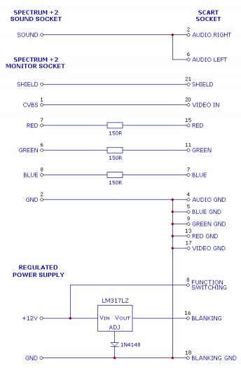

    Задам свой вопрос в этой теме, пожалуй.
    Мне нужно подключить ZX Spectrum +2 (серый) через SCART к LCD телевизору. Из материалов с сайта http://www.fruitcake.plus.com/Sincla...SCARTCable.htm я понял, что нужен сигнал на пин BLANKING штекера SCART. Схема во вложении.
    А вопросы следующие:
    Откуда его лучше взять и откуда его берут на кабелях, подобным вот этим: http://www.ebay.co.uk/itm/Sinclair-Z...-/260949446667

  9. #188
    14,318
    203
    1,479
    965 сообщений
    на сером спеке назначение двух контактов видеоразъёма конфигурируется перемычками на-плате.
    blanking снимается с +12v через резистор.
    на другой пин можно вывести звук (что-бы неиспользовать доп.джек для него)
    http://z00m.speccy.cz/pics/plus2sch.png
    подозреваю что на `фирменном` скарткабеле на бланкинг без-затей подают синхру

  10. #189
    15.12.2009
    Angarsk
    191
    97
    Спасибо. А это безопасно брать +12В с разъема? На сайте рекомендуют не нагружать линию +12В и говорят, что лучше использовать внешний источник. Не объясните эти нюансы? И кстати как эти перемычки выглядят (я посмотрел бы сам, да мой +2 еще не приехал)?

  11. #190
    14,318
    203
    1,479
    965 сообщений
    http://hw.speccy.cz/pics/plus2-tr4-turned.jpg
    LK1/3 сразу за разъёмом для видео (проволока в контактных площадках).
    и кстати на этом фото кружком обведён транзистор который изначально неправильно припаян (на одной из версий плат эта ошибка присутствует)
