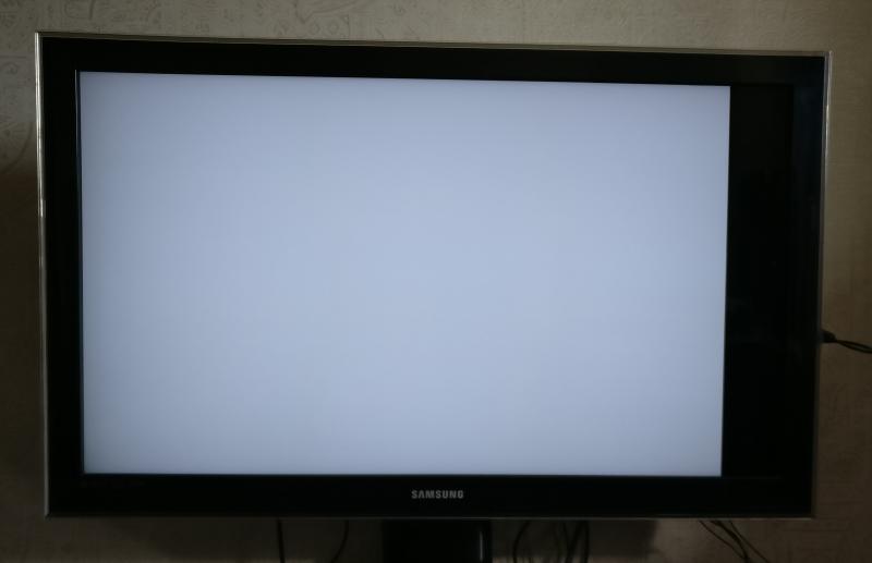

    Тут ранее просили фото собранной платы из новодела НЭТИ 48к с исправлениями. Я собрал плату, но, увы, пока толком не запустил. Все исправления, описанные в теме выше, выполнил. Прилагаю сканы:
    сторона деталей:
    сторона пайки:
    Результаты:
    - изображение очень темное
    - изображение с процессором без ПЗУ:
    Бордюр серый/белый, это при съемке цвета деградировали на фото. Картинка статичная.
    - изображение с процессором и с ПЗУ. Бордюр серый/белый:
    Картинка не совсем статичная - слева ближе к нижней части мельтешит полоска в 1 пиксель высотой во втором и третьем знакоместе.
    Собственно, вот такая картина. Обратил еще внимание на атрибуты в первом знакоместе. Что еще можно проверить и чем может быть вызвано такое поведение платы?
    Что успел проверить и заменить. Процессор и ПЗУ точно рабочие. Сигналы на панельках ОЗУ штатные. D15 и D32 (грелись). Выпаивал проверял - рабочие. Заменил D1 и D34 (не было части сигналов, проверил - сгорели), поставил на панельки новые ЛН1, сейчас они рабочие точно. Нагрева теперь на плате больше нет.

    Итак, вернемся к многострадальной плате. Перепаяв закисшую панельку, я зарядил в нее 1858ВМ1 и ПЗУ W27E257-16 со стандартным тестом-48. Результаты теста: бордюра нет, вместо него мусор по всему экрану, сдохла DD27 (РУ5, разряд 6).
    Добавлено позже: всем собирающим обратить самое внимание на диоды возле ТМ9! Неработоспособность порта FEh в большинстве случаев именно из-за неправильно впаяных диодов. Проявляется это так: отсутствие звука, отсутствие реакции на клавиатуру, отсутствие бордюра.
    Добавлено позже:
    На памяти соплей нет, иначе весь экран был бы в полосочку. Магистраль нигде не замыкает (была сопля на мультиплексоре DD31, замыкал бит 6, проявлялось мусором на бордюре. Устранено), может буфер ишачит? Ах да, чуть не забыл. Вместо сдохших РУ5 подключен модуль Simm на 256KB

    Все оказалось куда прозаичнее: во время установки модуля SIMM по невнимательности засадил бит 0 вместо 14 контакта бывшей D21 на 15 контакт, т.е. на /CAS... Даже в минусах можно увидеть плюс, т.к. когда я нашел косяк, я рассмеялся . Теперь осталось победить две болячки: INK длиннее PAPER на целое знакоместо и рвущиеся кадры... И можно юзать...
    Upd: не все спокойно в Датском королевстве. Короче, Бейсик стартует не очень. Где должна быть надпись "1982" там белый прочерк. Экран черный, бордюр серый.
    Правда, во время съемки камеру я завернул под 90гр.
