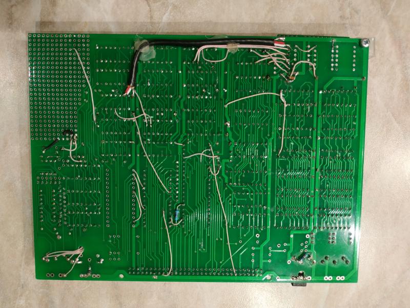

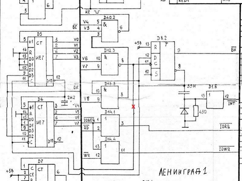

    Возрождаю давно валяющийся у меня дохлый Ленинград212а. В нём даже КР1858ВМ1 сгорел и 5 микросхем памяти в полный ноль, они даже тестером не определяются как память, хотя бы и со сбойными ячейками. Заменил дохлятинки (ещё и некоторые другие микры были дохлые, обе АП5 например), оно даже стартовало и тест памяти хорошо проходит, но как всегда, у меня извечная проблема это отсутствие INT и кадровой.
    Причём они даже как бы есть, но их глушат входы "C" счётчиков D5 и D6 (счётчики целые, выпаял, проверил, запаял). Если я делаю надрез, где красный крестик, то INT и кадровая появляются, клавиатура начинает работать, но под надписью Sinclair Research Ltd появляется чёрный (я на ЧБ тестирую) растр до низу экрана, но по бокам, где бордюр он белый. Где-то сопля, найти не могу, в какую сторону копать?

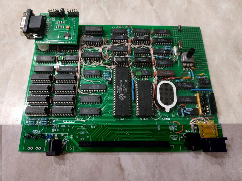

    Приобрёлся у MV ленинкой, фоток её не нашел, для истории увековечиваю :
    Необходимые корректировки приветствуются )
