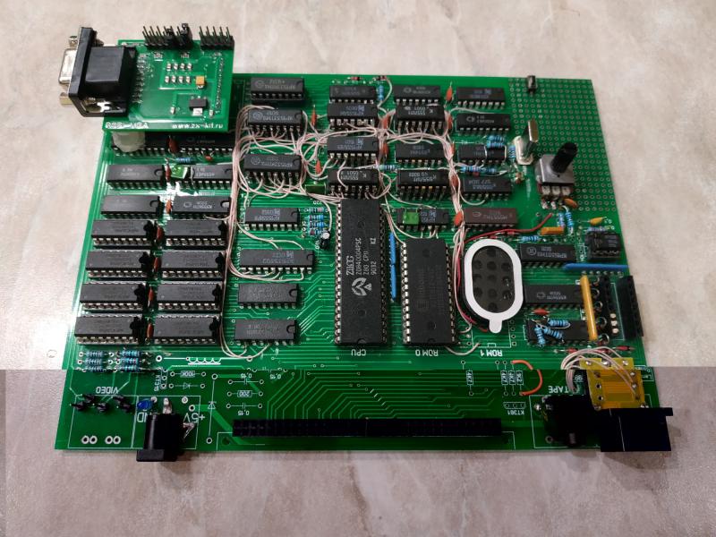

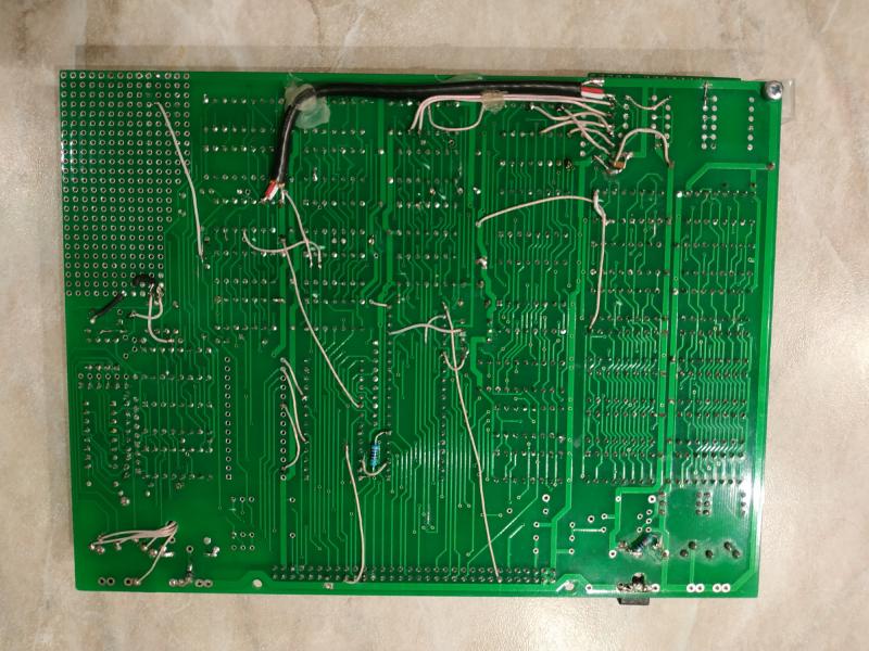

    Досталась мне сегодня плата, предположительно спектрум типа "Ленинград"
    Нужны схема и монтажка
    [IMG]https://lh3.googleusercontent.com/-pFXfj235cBc/U5LzK_F7deI/AAAAAAAAABI/xdn16aaEHlc/w743-h573-no/Image1.bmp[/IМG]
    [IMG]https://lh5.googleusercontent.com/-Cyhwe-NCfz8/U5LzKw9FCeI/AAAAAAAAABY/jMR9QXPnfbQ/w743-h573-no/Image2.bmp[/IМG]
    Осмотрел по подробнее, оказался "Ленинград-НЭТИ".

    Да, оно, 212а комната. Схемы не существует, только монтажка.

    А насколько схема соответствует первому "ленинграду"?

    На 98 процентов.
    По сути в Ленинграде исправили ошибки (порт #FE, привязка к уровню чёрного), сделали магнитофонную читалку на 1006ВИ1 (рулез!), развели системный разъём (рекомендую туда ЭТО), влепили преобразователь +5В->+12В для ВГ93, ну и разъёмы для магнитофона, джойстика, монитора.
    Очень приятная замена стандартного Ленинграда.
    P.S. А ещё туда зелёные тесловские панельки без напильника влазят.

    И еще один вопрос. 1533 и 555 серии дружат между собой?

    Вобщем да. Вот, налеплено и тех и других:
