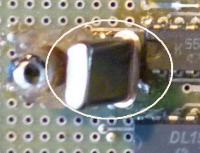

    что-то я не совсем понимаю - у Вас на кварце что написано? 15100???

    Ivanhoe75, напишите пожалуйста число, которое написано на кварце, без него сложно дать правильный совет.
