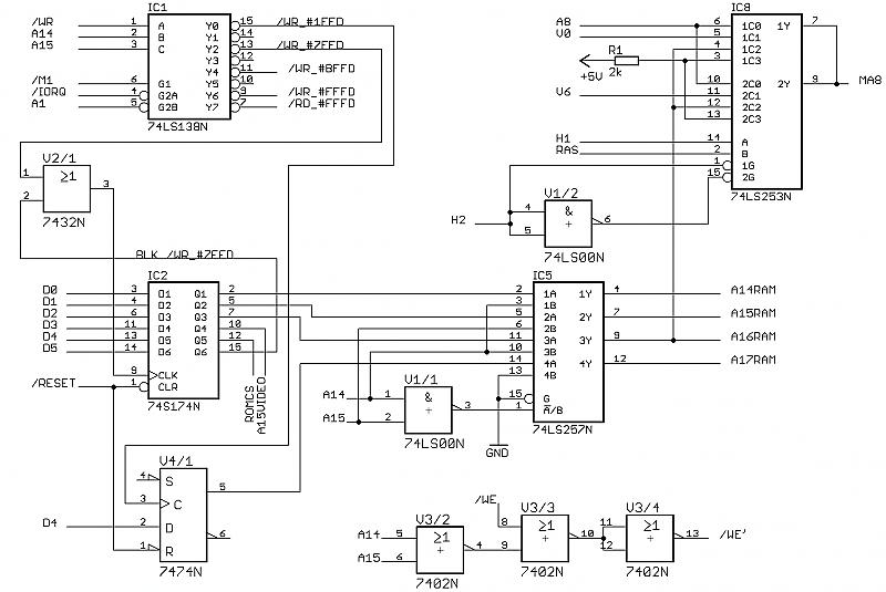

    Приветствую.
    Собрал расширение 256К по инструкции - http://zx-pk.ru/showthread.php?t=8903&page=6 на сим. Всё вроде работает.
    А также поменял пзу на флеш AT29C010A. Вот тут и начались проблемы, просто плохо пока представляю организацию портов/памяти.
    Поэтому прошу помощи:
    1. Куда у флешки подключить адресные линии A14 и A15, CS, OE чтоб было "правильно"?
    2. Какой правильный порядок прошивки?
    3. Откуда по этой схеме взялись D6 и D7?
    -> A1, A8, A14, A15, D0...D7, /WR, /IORQ, /M1, /RESET берем с соответствующих ног процессора. Если установлен контроллер дисковода, то /IORQ берем оттуда - /IORQOUT (вообщем тот, который блокируется при обращении к портам BDI)
    4. И что за сигнал такой ROMCS, куда его?
    Спасибо.
    A14 - ROMCS.
    A15 - /TRDOS с контроллера дисковода (или +5В если без).
    CS подключается к 20 выводу пзу как смесь 15 и 14 выводов D20. наподобии как сделана смесь 13 и 12 вывода D20, т.е. два диода и резистор к +5В. можно сделать один диод и один резистор на 680 Ом, тогда резистор подтяжки не нужен. ПЗУ вставлять в ROM0.
    первые 16кб можно зашить один из сервисов, например GLUK RESET SERVICE, вторые 16кб - TRDOS, третьи 16кб - BASIC128, четвертые - BASIC48 для 128 машин.
    смотри выше.

    Огромнейшее спасибо!
    ---------- Post added at 10:37 ---------- Previous post was at 10:28 ----------
    линию A13 D20 нужно подтягивать к +5В, на землю или оставить как было?
    Идея не несет ответственности за тех, кто в неё верит...
    25.11.2007
    Симферополь
    2,164
    А16 - подключай к земле. Линию А13 твоей пзу - подключай к А13 проца!
