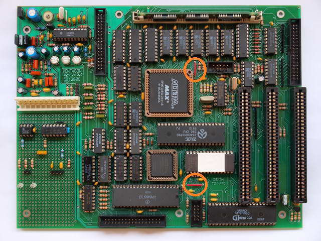

    Сравнить расположение (наличие) всех конденсаторов
    В коллекции ZXKAL есть раздел фото хардваре, там есть.
    23.11.2005
    799
    Я впаял все кондеры согласно монтажке, а затем посмотрел плату на просвет и в дырки, которые больше переходных отверстий по диаметру, впаял блокировочники 0,1 мкФ, по-моему 19 штук их влезло.
    "Любое околокомпьютерное творчество одинаково сильно сопряжено с покупкой и воровством" dk_spb
    28.03.2007
    Новая Московия, пос. Ватутинки
    103
    Конденсаторов напаяно больше чем на монтажке (в частности в переходные отверстия шин питания, на монтажном поле собраны магнитофонный вход/выход и индикация турбо режима).

    а вот 5 меня несколько озадачило
    насколько я понял, это аудио выход, не особо существенно, электролит или обычный.
    16.12.2009
    4,735
    365
    378
    241 сообщений
    каков глубокий смысл 1-го конденсатора? можно такие переходные отверстия по шинам питания просто пропаять для надежности.
    Profi must live!
    Моё железо...
    Все укомплектованы:
    28.03.2007
    103
    1 - у меня запаян ещё здесь, нужен он? не нужен?
    2 - пробовал запаять сюда, pentagon вообще перестал запускаться, просто мусор на экране, причём альтеровый[!]
    3,4 - этих конденсаторов нет, стоит допаять?
    а вот 5 меня несколько озадачило, дело в том, что у меня здесь запаяны электролиты! минус я отметил (слева)
    1 конденсатор смысла запаивать вообще нет, т.к. оба отверстия сидят на земле.
    2 конденсатор подпаян к шине питания непосредственно альтеры и от его установки проблем быть не должно, по крайней мере у меня с ним всё работает. Посмотрите не установлен ли у Вас дроссель по питанию большой альтеры (в правом верхнем углу альтеры). Я с самого начала поставил, так на нём падало около 0,3 В и альтера сбоила.
    3, 4 кондёр в принципе не обязательно если все остальные стоят, но лишними не будут.
    5 стоит керамика на 2,2 мкф, но можно и электролиты, как справедливо заметил "Дмитрий" это аудио выход.
    Смысла, может и нет, но у меня было около сотни таких кондёров вот и решил напаять по шинам питания.
    Последний раз редактировалось Dmitriy007; 23.02.2012 в 00:51.

    Если я правильно понял, стоит полосатый (зол/кор/чёрн/кор - 100 мкГн)
    Попробуйте посмотреть мультиметром напряжение после него или непосредственно на ногах питания большой альтеры. Вообще после разборок с этими дросселями отписывал КОЕ, и он мне сказал, что он на своих платах их не паяет, а ставит просто перемычки. У меня стоят именно перемычки если приглядитесь и всё работает. Вот обвёл кружками:
