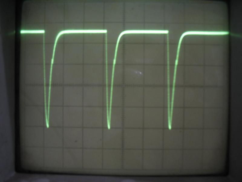

    Цитата Сообщение от Smus Посмотреть сообщение
    9 вывод - 16129гц
    это строчная (спутал я), завышеная конечно, но будем исходить из неё. странная какая-то иголка после самого импульса, можно померять опять с другой разверткой на осциле? возможно стоит подобрать С22, чтоб убрать иголку, возможно всё и нормализуется, т.к. счетчик D22.2 возможно на неё реагирует. Именно этот счетчик дальше делит частоту и в итоге получаем кадровую. попробуйте выяснить откуда иголка, посмотрите D26.2: есть ли иголка на 6 и на 5 выводе.

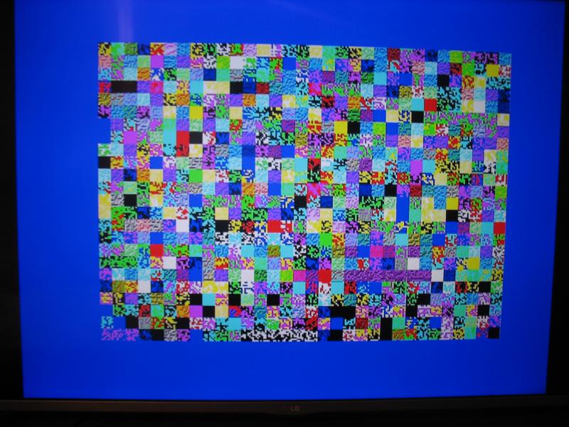

    Да дело было в иголке. На выводах D26 иголки нет. Подбирал конденсатор С22. Полностью она не убралась осталась маленькая зазубрина. Но картинка стабильная. частота строчной 15625гц, прошлый замер чуть неточно сделал. Кадровая стала ~51гц. Стоит ли морочится с этой зазубриной или она ничем уже не помешает?
    Как быть дальше, что ПЗУ не читается? Есть ли способ проверить сама ПЗУ мертвая, стертая или ей чтото мешает прочитаться? Иногда после включения показывает матрац, несколько раз выкл - вкл. снова мусор на экране.

    не стоит, ничем не помешает. телек вроде держит картинку, без подергивания кадров?
    возможно и с ПЗУ что-то не так, но возможно и с ОЗУ. т.к. этот спек с раздельным полем, то нормальный матрас без ПЗУ не означает, что в порядке полностью ОЗУ, он лишь означает, что более-менее впорядке видеоОЗУ на РУ6. для начала, т.к. ПЗУ на панельке, было бы неплохо слить с неё дамп и посмотреть в том же эмуляторе на работоспособность. далее - прошить тестПЗУ 48к и проверить полностью ОЗУ.

    Да изображение без подергиваний.
    Еще заметил что откушена от платы 6 ножка D31.2, сигнал CS. Это допустимо?
    Буду тогда искать или делать программатор и смотреть прошивку.
    да, так видимо перестраховались, чтоб не вставили еще одно ПЗУ рядом. наверняка еще 10 вывод D31 обрезан и подключен или на землю или соединен с 9.
    поспрашивайте форумчан с Киева, наверняка у многих есть программаторы УФ-ПЗУ. найти можно по расширенному поиску.

    Поставил тест-пзу - показвает матрац, пзу с 48к - цветной мусор на экране. Куда можно дальше копнуть?
    вот этот момент проверь, и кстати странно, что с тест-пзу показывает матрац, надо посмотреть условие выборки 2764, возможно что-то нужно перемкнуть по другому. выборка пзу не правильно работает скорее всего. еще проверь адресную шину на замыкание битов между собой, на gnd и +5В. возможно стоит посмотреть осцилом на шину адреса и посмотреть аномальные сигналы со ступеньками, т.е. с коротышами. еще надо глянуть CS ПЗУ, есть ли он?

    глянул схему. 2764 тоже должна запускаться, если сделана доработка на D31, о которой я писал выше.
