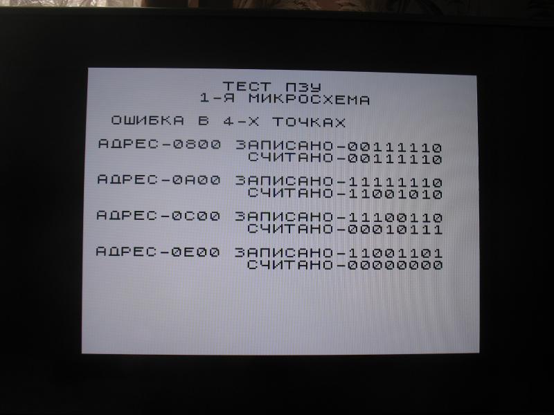

    Так, подал CS с 4 ножки D31, пзу прочиталось. Тест прошел. Пишет буфер исправен, озу исправно, пзу то что на фотке. Что это значит? Прочиталось и родное пзу и свеже записаное.
    насчет первой фотки - так и должно быть.
    далее проверяй клавиатуру и магнитофонный вход/выход.

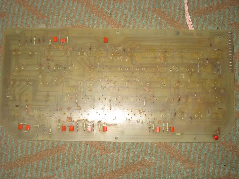

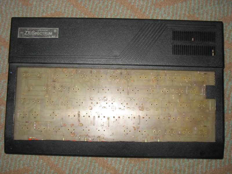

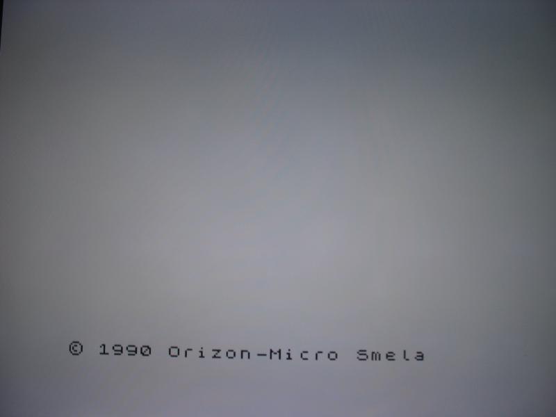

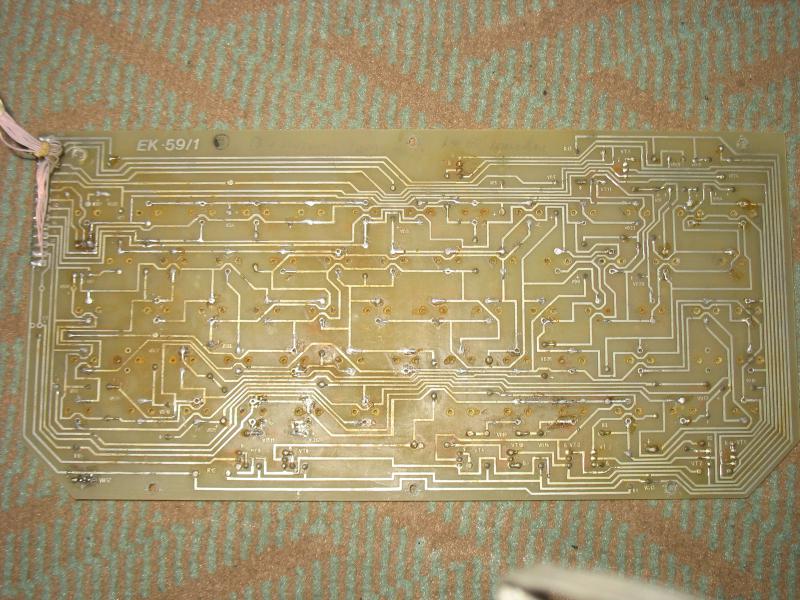

    По первой фотке - слегка перемещаются вертикальные линии, как-бы часть пикселей букв плавает. Чуть успокаевается если касаться между выводов С22. Может с ним еще поиграться? От клавиатуры пока только плата без кнопок, все выпаяны. Кстати чем их можно заменить? У меня пока вариант тактовые кнопки, но есть ли на них нормальные колпачки.
    попробуй, а какая ширина импульса? может он длинноват?
    прикрепи фотку платы, а то так и не подскажешь...

    Ширина импульса ~ 14 микросекунд.
    можно и тактовые, кто-то на форуме писал, что у них выбает двойное срабатывание, дребезг контвктв. я себе сделал тестовую клавиатуру из тактовых кнопок, вроде работает пока на Профи без проблем. Главное по размеру посадочного места подобрать, а колпачки есть разных диаметров, думаю проблем не составит их подобрать по высоте. я так посмотрю, что клавиатура расширенная? еще и на транзисторах. не встречал такие.

    вроде адекватный импульс. может размах великоват? попробуй поиграться контрастностью на телеке, если поможет, то надо уменьшать размах цветов и синхронизации.
    ---------- Post added at 10:47 ---------- Previous post was at 10:36 ----------
    по стандарту размах цветов и синхронизации должен быть максимум 0.7В, тут же судя по схеме выход ТТЛ микросхем подается сразу на разъем телевизора, без делителей, выходных транзисторов (как в ленинграде или профи). очень похоже, что выход делался для EGA-монитора (типа кодис), т.к. выведен еще сигнал Bright (яркость), скорее всего, если набрать команду "BRIGHT 1" и нажать Enter, то на экране ничего не изменится.
