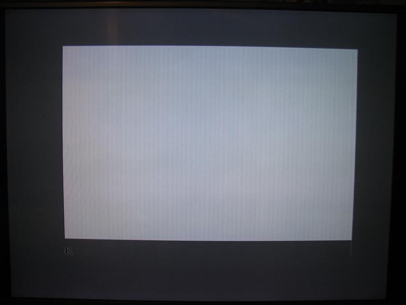

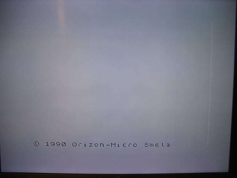

    кое как без клавиш набрал брайт 1-paper белый и какието легкие вертикальные полосы. border серый(на фотке получился темно серый). Вторая фотка без брайт. Уровни сигналов позже измерю.
    Еще заметил если удаляешь символы то остается след, который сразу исчезает, независимо с брайт или без.
    Обычное дело, наводки по питанию. Лечится блокировочными конденсаторами в области видеовыхода.
    Такая сильная разница между брайт и нормал может быть либо из-за отсутствия привязки к уровню черному, либо надо подбирать номиналы резисторов в схеме брайт.
