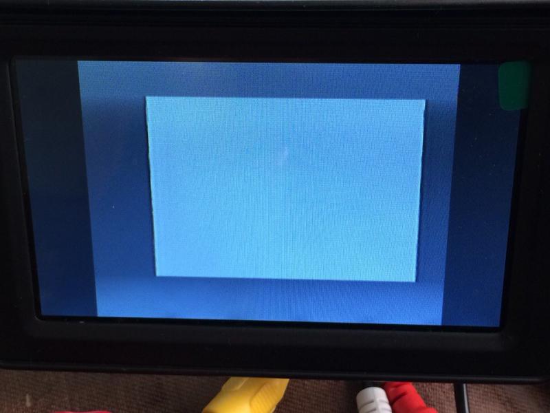

    Prehistorik, и еще, я так понял с программатором проблем нет? для определения проблем с ОЗУ очень часто используют тестПЗУ для 48к машин. сделал сборки под разные типы микросхем в архиве вложения. попробуйте его. если с шинами данных и адреса проблем нет, как вы написали, то тест должен в любом случае запуститься, можно определить по изменяющему цвет бордюру.
    Спасибо! На выходных прошью - в понедельник попробую.
    Сейчас немного исследовал сигналы. В частности, заинтересовал D1, так как линия не опускается полностью в ноль
    https://www.dropbox.com/s/zl52ygamem..._0604.JPG?dl=0
    Что не так - не знаю. Нет идей? Была мысль, что у кого-то, кто еще висит на линии D1 - проблемы с землей, но все вроде ок.
    Но обнаружился один нюанс попутно:
    У ИР22 первая нога (CSRAM) висит всегда на 5В. Все смотрел без ПЗУ.
    Обратился к источнику CSRAM - ИД7. На входах A0-A2 сигналы есть. На E1 и E2 тоже. На выходах глухо, кроме 15 ноги - Q0. Там хорошие импульсы. Еще небольшие провальчики есть на Q1. Но это, видимо, наводка с Q0. Остальные выходы молчат.
