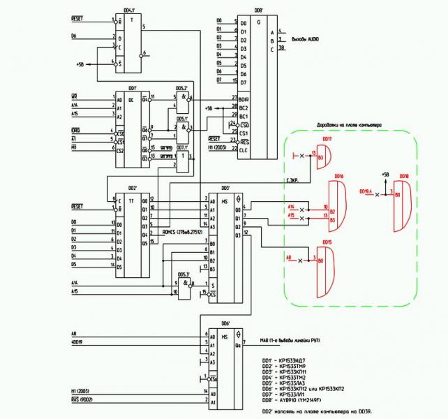

    Здравствуйте. Восстановил убитый Ленинград. Решил расширить память. Собрал расширение до 256к на аналогах РУ7.
    Сначала собирал по вот такой схеме: Это как я понимаю стандарт пентагона.

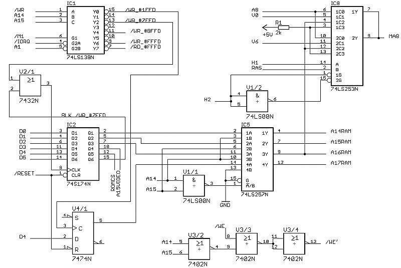

    Попробовал переключить триггер на ТМ2 Clock на 1FFD Data на D4, как на этой схеме:

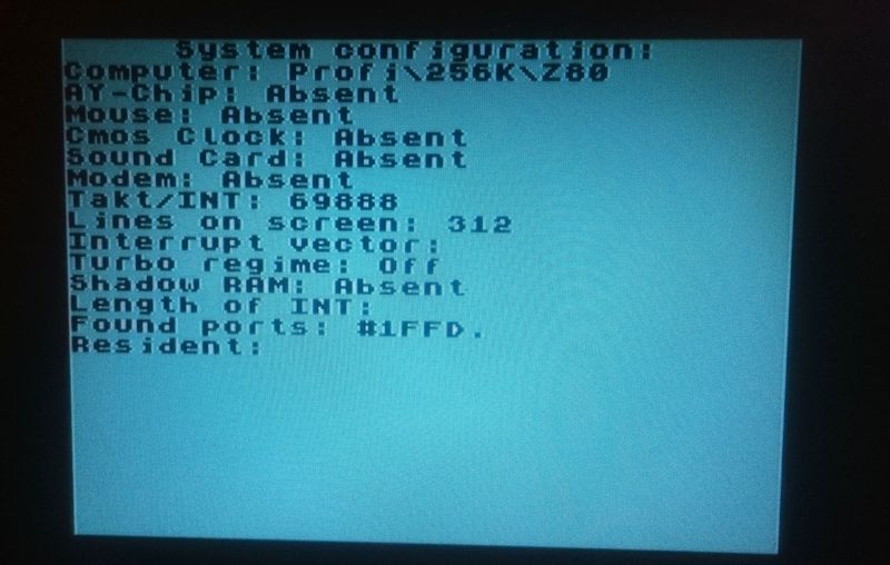

    System Test 4.30 увидел 256к, успешно проверяет их, но теперь виснет на следующем экране.
    Отчего виснет? Пытается найти у меня резидент? Я смутно представляю себе что это часть программы которая должна запускаться по ресету, но с чего он решил что у меня есть этот резидент?
    Стал пробовать разные тесты, выяснил что AUMT видит 256к по первой, пентагоновской схеме.
    Подскажите, на каком варианте расширения остановится, что больше программ поддерживают?
    На варианте 256к по скорпиону будут вылетать программы использующие сокращенное обращение к порту через FDh ?
    256 по пентагону хоть какие то программы поддерживают или по этому стандарту положено 512к?
    Как побороть зависание System Test 4.30 ? Я уже привык ему доверять, и если он виснет это явно непорядок.
    UPD: Разобрался с зависанием System Test 4.30 Видимо в TAP версии теста не до конца убраны вызовы TR-DOS! Похоже, что когда тест находит порт 1FFD он зачем-то лезет в TR-DOS и благополучно зависает.
    Подключил Pseudo TR-DOS и тест прошел исправно.
