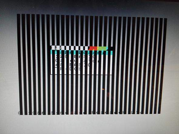

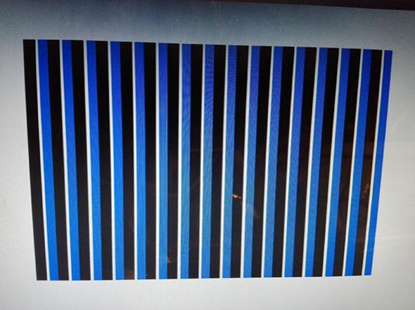

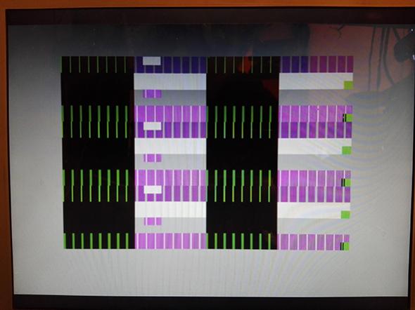

    Наконец то и я стал счастливым обладателем. Собрать то собрал, а вот с отладкой тупик, нужна помощь.
    Матрас неправильный без ПЗУ есть.
    Черные вертикальные полосы с пол знакоместа. Память и проц менял с рабочего. результат 0. Причем Тест проходит, сквозь полосы видно.
    Так же заменил D38,41,46 - без изменений.
    Может есть у кого какие мысли?

    Отвечу сам... Виновница D41. Ну вот попались две штуки битые. Хотя перед пайкой проверял.
    Подробно искать на D41 и D42, на какую то не доходит сигнал C1,C2.
    Выходные КП-шки ковырять думаю не стоит, с атрибутами все ок.
    В том то и дело, что С1 и С2 дошли до них. Только D41 не отработала.

    Еще в первом своем посте написал - была битая D41. Сигналы смотрю С1-49, dgscope20MHz. Устроить КЗ на такой плате весьма проблематично. К то му же при подобных симптомах КЗ надо проверять в первую очередь. Проблемой для меня стала идентификация конкретного корпуса, что бы методом тыка не перепаивать весь узел. К сожалению, при всем богатстве Правильной схемы, описание очень скудное. Почему то до сих пор никто из истинных джедаев не выложил диаграммы. Без них тяжеловато. А ведь было бы не плохо иметь диаграмму снятую на "матрасе", 99% неисправностей на момент запуска были бы очевидны.

    Ну а на счет вашей проблемы, хотите давайте методом тыка, отрезаем 10 ногу D41 и смотрим осцилом, висит ли 1 нога D42 в воздухе, мне думается она может быть замкнута соплей или пробит вход, если висит в воздухе, то подаем туда сначала +5в смотрим каритну, потом землю и смотрим картину, соответственно все полосы будут то черные то белые , если это не происходит пробит вход D42.
    И надеюсь проверили , D41 на 8 ноге +5в , разрешение выхода.
