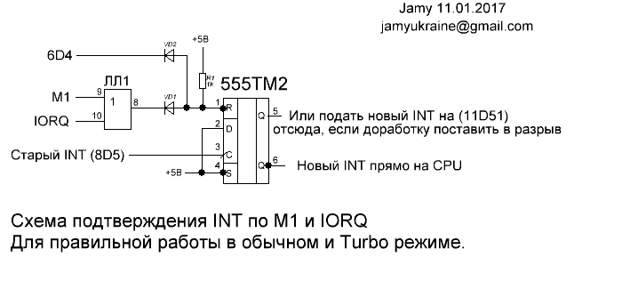

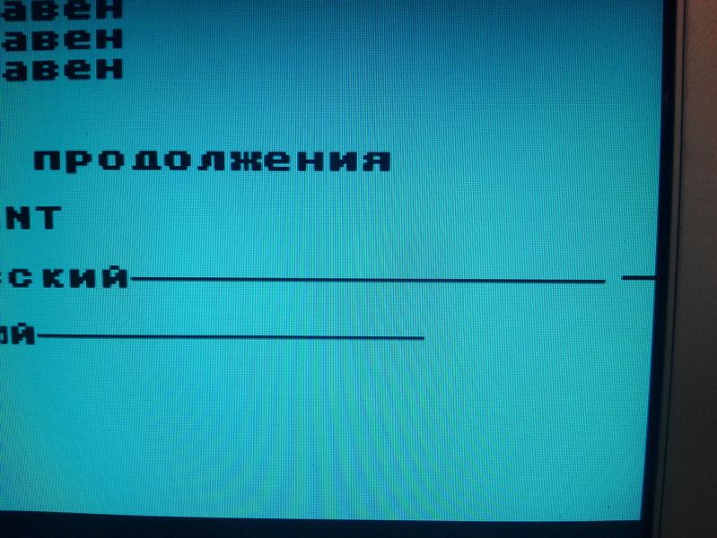

    Приветствую всех! Есть вопрос про INT. в общем он у меня вот такой, на правом краю какой то дефект. Кто знает в какую сторону рыть?

    На коротком видео более наглядно что происходит. https://yadi.sk/i/d6uae8Ji3GFrBT
    Пробовал сделать INT по схеме JV-Soft, дефект без изменений.

  3. #113

    azx987sa, На каком мониторе смотрите, и как реализован видеовыход на ваш монитор ?
    монитор MAG старенький LCD монитор 15" (этикетка затерялась в летах) и конвертер RGB->VGA http://zx-pk.ru/threads/10548-zxkit1...a-amp-pal.html (красная плата. брал собранную). К пентагону подключен согласно схеме с того же ресурса.

    azx987sa, Если есть возможность проверьте на обычном телевизоре. Скорее всего дел в конвертере.

    azx987sa, JV-Soft, с конвертером всё в порядке, как и с пентагоном. конвертер показывает всю область экрана спектрума, телевизор же обрезает часть изображения по периметру. забирает часть бордюра. поэтому на телеке такого эффекта и не наблюдается, и ессно эту проблему не решали, т.к. её просто не видно.

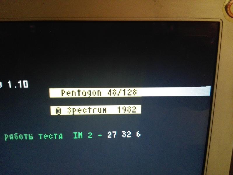

    JV-Soft, solegstar, вы обы паравы. На телеке бордюр срезается и "дребезг" срезается. Попробую задать вопрос в теме конвертера, может там чего подскажут. Главное успокоили - с INTом порядок. Спасибо.

    зачем? тут народ наоборот борется за большую площадь экрана. сейчас проги также тестятся на эмуле, а на эмуле как раз полный растр. от синхроимпульса до синхроимпульса.
    В общем как я и думал - работа конвертера
    конвертер работает как скандаблер, так что... то, что телек не показывает некоторые области спека на экране, спек не виноват))
    все наверное помнят старые ноуты у которых некоторые разрешения экрана были без масштабирования на всю площадь экрана, а только центрирование с сохранением размера пикселя... черная рамка по периметру напрягала слегка)) тут будет тоже самое.

    Я за бОльшую полезную площадь экрана. Вот если бы бордюр отсечь не черным квадратом, а за счет пропорционального растягивания, было бы круто.
    Ногами не пинать, не большой я знаток эмулей.... в общем влез в настройки видео, бордюр поставил Complete, запустил TESI1.10 и увидел знакомую картину. Один в один как на моем мониторе!
