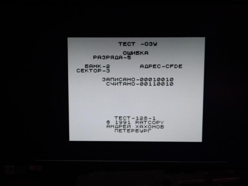

    Ребят что-то не пойму я ни чего у меня тест ОЗУ ошибка разряд 5 и при каждом тэсте меняется только банк и сектор с адресом что это может быть? Да к стати на холодную норм тэст проходит думал микротрещина плату немного погнул все без сбоев а на прогретую тэст ругаетсяНажмите на изображение для увеличения.

    Вытащил и вставил ру5 в другом порядке теперь тест показывает разряд - 7, питание на ру 5 было 4.90 в. Кинул проводок с плюса стало 4.94

    Добрый день! Подниму тему. Собрал Пентагон 128, 2014 версию. Пайка аккуратная, плату после сборки промыл, просушил. Точно такая же ошибка, как в первом посте ( Банк 0, сектор 3, с разницей - записано 00000000, считано 00000001). Греется память (D27, D26, D21). Греется сильно (пальцем долго не удержать). Подскажите, пожалуйста, с чего начинать. Осцилл есть.

    если память на панельках, то для начала стоит убрать пары для этих рушек, т.е. для D21 это D29, для D26 - D34 и соотв. D35. прозвоните 14 выводы рушек на землю и питание. если замыканий нет, то вставьте обратно 21, 26 и 27. посмотрите, греются или нет. дальше осцилом смотрите 14 выводы. пентагон для начала можно запускать с одной линейкой, только я не помню с 20-27 или 28-35...

    Спасибо за совет, к сожалению рушки впаял (панелек не было). Придется выпаивать. Пока прозвонил на питание и землю - чисто. Кстати, матраса нет. Шахматка с мусором с процом и без. Напряжение на входе в плату - 5,02, на рушках 4,92. Блок питания от промышленных ПК. Есть возможность регулировкой поднять напряжение, если это имеет смысл
