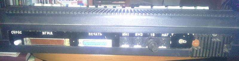

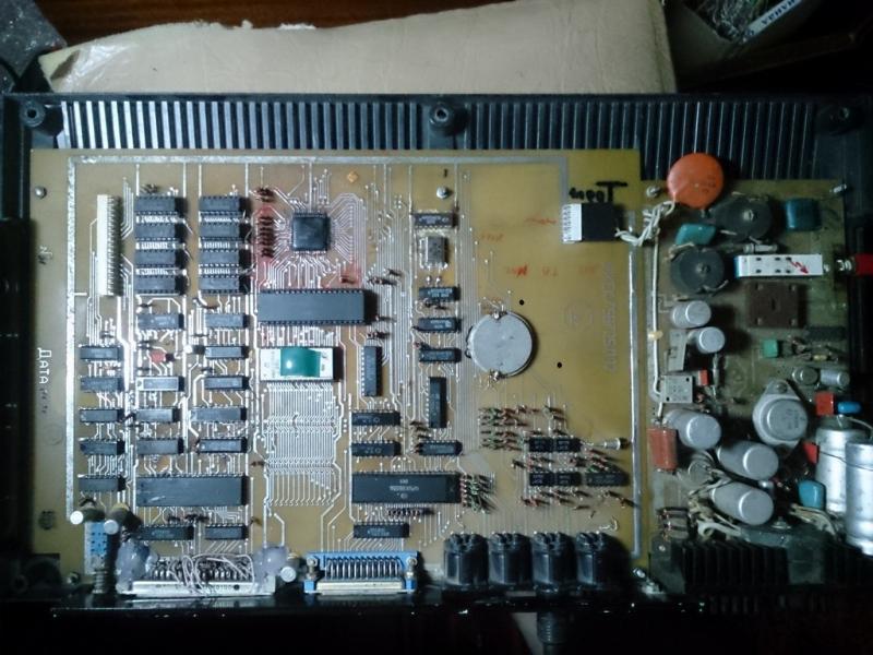

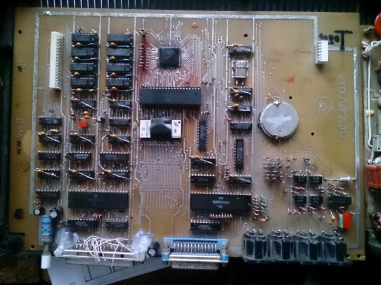

    Решил тему тут переоткрыть, дабы из раздела ПК8000 перейти в верный для компа раздел.
    Кратко история.

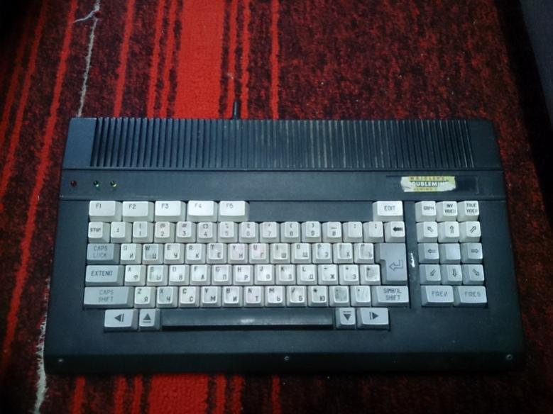

    Давным давно попал мне в руки такой экземпляр ВЕСТА ПК8000. Как я успел убедиться, это мегаредкая вещь. Собран он на базе чипа Т34ВГ1. Инфы в сети за последние пять лет почти непрерывных поисков 0... Самый поздний предсмертный выпуск завода Сигнал. Судя по дате на плате это март 93го года, а номер платы 01. Вполне вероятно, что это единственный , опытный экземпляр... Так же у этой ВЕСТЫ интересная клава, во всей сети не нашёл похожей клавы. Собственно, больше десяти лет сей аппарат лежал у меня не тронутым, ну как не тронутым... По детской глупости выковырял некоторые микрухи... Похоже это были к555ие10, но уже не помню точно(может быть и ие7...)По началу не было не времени ни возможности взяться за её восстановление, но с появлением работы и денег я затарился недостающим инструментарием(паяльная станция, микрухи логики разные, осциллограф, ПЗУшки и прогер для них(едут ко мне, недавно купил), и многие другие разходники) и решил таки приступить к возвращению её из мёртвых. Ранее, года два назад, плату, почти полностью, распаял в целях срисовать печатку дабы проще в дальнейшем было разбираться. Недавно запаял всё на свои места и восстановил варварски разодранные мной в детстве дорожки. Начал понемногу разбираться в работе аппарата. Обратил внимание, что плата с завода с кучей косяков. На деле оказалось, что это, можно сказать, ВЕСТА ИК-31 с контроллером НГМД на чипе КР1818ВГ93 и контроллером параллельного порта(подписан "печать") на чипе КР580ВВ55А. От ВВ55 также идёт порт джойстика типа "kempston"(подписан "ИМ1". Так же около ВВ55 стоит, как я понял, одноразово(на заводе) программируемая логическая матрица(пережигаются перемычки "мосты") КР1556ХЛ8. Позже, после некоторых тестов выяснилось, что Т34ВГ1 и К555ЛА2 как минимум ,трупы. В данный момент заказал ла2 в магазе, а в качестве донора Т34ВГ1(хотя мобжет и не только её...) купил подающую признаки жизни ВЕСТА ИК31(они ко мне ещё не приехали, неделю назад заказал, купил...) на авито, по заверению предыдущего владельца на экране шахматное поле, приедет веста поглядим...
    Пока на этом всё и остановилось. Пока главная задача восстановить процессорный блок, чтоб хотяб матрас был...
    К сожалению родной встроенный БП также оказался трупом, попробую его реанимировать, но не уверен, на крайняк другой воткну...
    Может кто знает, как можно аккуратненько выпаять Т34ВГ1 из донора не повредив её? Ибо боюсь, что паяльной станцией перегрею и уложу её...
    Опыт в ремонте спека уже имею, реанимировал ВЕСТУ ИК30(ждёт тест пзу...)

    Вот папка на яндекс диске с платами для sprintlayout 6.0, схемами для DipTrace и не зжатыми фото.
    https://yadi.sk/d/O9rc2kemNr9GsA?w=1

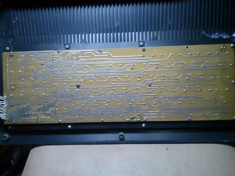

    ВНИМАНИЕ! Платы рисовались с целью разобраться в схеме, чисто для себя с пометками разными. С точностью до миллиметра ничего не вымерял(особенно клава), повторение не гарантирует получение копии платы.
    Есть так же проблема со светодиодами "РГ" и "РУС", не смог пока понять, куда они были подключены на клаве, так как пятаки есть только под индикатор питания, и были ли вообще подключены...
    Буду рад любой помощи людей разбирающихся в схемотехнике спеков, вместе проще будет анализировать схему.

    Так же любопытный момент, на моей плате под НГМД стоит с завода разъём какой-то 50ти выводный, но на плате явно под DB-37 место...
