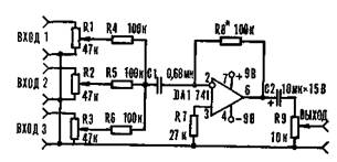

    Схему простого микшера на операционном усилителе (ОУ) опубликовал румынский журнал «Техниум». Переменными резисторами R1—R3 регулируют уровни входных сигналов, а их взаимное влияние устраняют с помощью развязывающих резисторов R4—R6. Уровень усиления ОУ можно изменять в обе сторона, варьируя сопротивление резистора R8. На входе микшера есть дополнительный регулятор уровня смешанного сигнала R9.
    Переменнее резисторе R1—R3 и R9 должны иметь логарифмическую характеристику, тo есть индекс В. Вместо указанного на схеме ОУ 741 можно применить отечественную ИМС №40УД6 или К140УД7.
