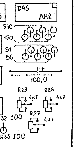

    з.ы: по схеме вроде должно быть ЛН2, а у меня ЛН1 установлен, это критично?
    возможно видеовыход работает не совсем правильно, т.к. ЛН2 - с открытым коллектором, а лн1 нет. лучше сменить по схеме, но прежде проверь резисторы R25, R27 и R29 - они одинакового сопротивления? да и вообще проверь резисторы, что я выше описал на соответствие с их параметрами схемы.

    2 = 2.95в
    6 = 2.97в -- синий;
    4 = 3.43в
    8 = 3.46в -- зеленый.
    10 = 3.63в
    12 = 3.59в -- красный
    синий, явно занижен на 0,5В по сравнению с остальными. надо смотреть резисторы, где-то не соответствует номинал.

    solegstar, если смотреть по обычной монтажной плате, какую обвязку резисторов мне смотреть? а то в схемах разбираться я нуб
    Ну и это, какой предел выставить на мультиметре при измерении?
    вот эту часть: Нажмите на изображение для увеличения.
    в ленине напряжение на микросхемах выше 5В не бывает, выставляй 20В и меряй.
    на видеовыходе по стандарту, цвета и синхра должны быть не больше 0.7В (это при подключенном разъеме SCART к телеку/тюнеру), если у тебя напряжение больше, то возможно с теликом/тюнером будут проблемы. может не правильно определять видеосигнал. можно провести эксперимент - отключи спек от тюнера, выключи тюнер(комп или что у тебя там) из розетки, на мультиметре поставь измерение сопротивления (до 200 Ом) и померяй каждый цвет и синхру относительно земли - должно показать 75 Ом, если не кажет, то подтягивающих резисторов нет в тюнере на цветах и видео и их желательно поставить допустим в разъеме тюнера. на телеке кстати тоже желтое изображение?

    solegstar, Такс, ну если я правильно замерил, то у меня получилось вот что:
    з.ы. в оригинале в нижнем ряду должно быть тоже 6 резисторов, но у меня их только 3, оставшиеся 3 имеют перемычку, по которой тоже идет 4,06в
    А номиналы этих резисторов?
    Ну если опять же я все сделал правильно, то вот:
    наверное не совсем правильно... что написано на резисторах?
    я смотрю по фотке она паянная, т.е. с ней были проблемы и её уже меняли? и что насчет этого -
