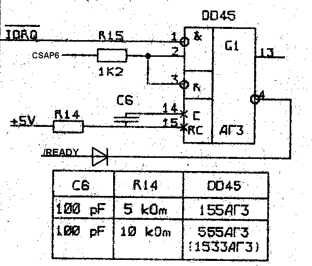

    Что за глюк такой у меня, при нажатой кнопке турбо диски не читаются. Просто диск не видно. Отжал турбо - начало читаться. Причем как мне показалось, такое не всегда.

    на кнопке "турбо" сигнал надо брать не с земли, а с системного разъема.

    Кнопка в штатное место впаяна

    сигнал так и называется - Turbo. не помню щас какой контакт (посмотри по схеме).

    По идее да, при включении двигателя FDD, турбо должно выключаться. Надо посмотреть, что там не так
    это происходит из-за того, что в турборежиме получается слишком короткий iorq. для устранения этой проблемы нужно удлинить iorq c помощью wait процессора. собирается схема одновибратора, которая запускается спадающим фронтом iorq и формирует /wait для процессора длиной минимум 400нс. так сделано в профи 5.в схеме есть небольшой недочет - она формирует wait даже не в турбе. для устранения этого недочета в журнале спектрофон описывали доработку - подключить сигнал блокировки одновибратора к сигналу csap6 (признак выборки одного из устройств верхней платы), но я бы советовал сделать по другому - блокировать одновибратор в обычном режиме и разрешать его работу при нажатии кнопки "Турбо". для этого вместо сигнала csap6 в схеме нужно завести сигнал с 1 вывода U16 нижней платы. когда включен обычный режим на 1 выводе логический ноль, который подается на 3 вывод R одновибратора и блокирует его, при переходе в турборежим на 1 выводе U16 появляется лог. 1ца и собой разблокирует одновибратор. схема во вложении.
    PS: где-то я уже это всё писал, в теме мультикарты кажись, но не нашел. продублирую здесь еще раз и наверное стоит добавить это сообщение в тему с доработками профи.
    Если убрать переключение проца в не турбо по включению мотора дисковода в платах версии 5, то имеются проблемы только в TR-DOS 5.04T-5.03. Я подробно описал причины в описании к TR-DOS 5.041 (там я исправил данный недочет). Дискеты читаются, пишутся прекрасно, проблемка только по первому обращению к дискете в TR-DOS. Пишет, что "нет дискеты". Но если головки отвести на 40-й или чуть далее цилиндр, то "автопроверка" пройдет и всё пойдет как и надо. Именно для этого в ПЗУ теста сделан отвод головок на 50-й цилиндр перед переходом в TR-DOS из ПЗУ тест, если вставлена дискета TR-DOS. Т.е. дело вовсе не в IORQ, ВГ93 исправно читается и пишется. Дело в другом. Почитай мой багфикс репорт в 5.041
