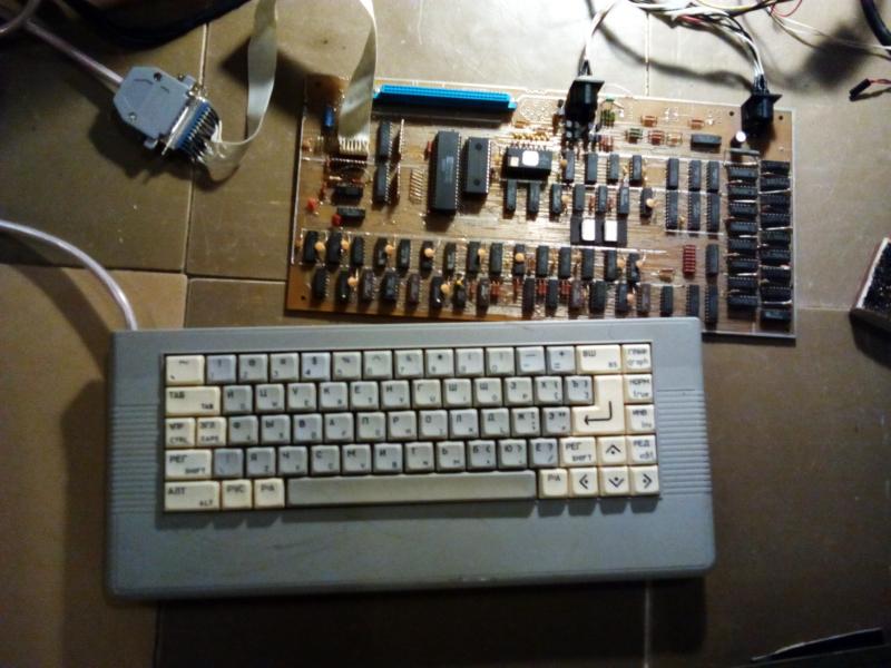

    верхняя плата была сконфигурирована под 2х27256 это раз ( кстати в нижней плате стояла довольно редкая 573РФ8 потому и пострадала от старателей)
    есть несколько версий сервисного меню ПРОФИ
    из них две выглядат практически одинаково
    одна работает нормально на чернобелом, а во второй нет полосы выбора, только на цветном
    визуальные различия
    в ЧБ версии при подсчете памяти в правом нижнем углу версия 1.0 и есть тест XT-клавиатуры и ZX-клавиатуры
    в Цветной - 2.0 - только тест XT-клавиатуры и тест палитры
    для проверки какая у тебя можешь скачать ZXMAK2 там в паке есть все версии прошивок ПРОФИ
    на ЧБ нормально работает profi_v10.rom
    и еще, почему ты мучишся с закорачиванием контактов клавы?
    ХТ контроллер впоряжке, впаяй на него кварч и PIC и готовый АТ контроллер
    а на торчашие из под платы шлейфы просто набей разьем
