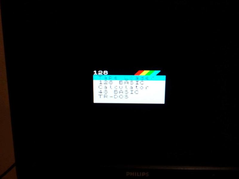

    И так профик завелся, с прошивкой ver.2 соответственно, цвета все на месте, мигание убирал уже вдогонку установкой диода VD4 (согласно схемы 5.06), так что если нет желания ваять всю палитру, то для работы в цвете сервиса ver.2 достаточно заблокировать "мигалку" (561ЛН2) инверсным 80DS через диод. Но обнаружились глюки с яркостью. При тесте экрана вся правая сторона была черной на фоне черного бордюра и в обычном и в расширенном режиме, меню 128 бейсика выводилось на фоне черного экрана и черного бордюра (то есть выводилось только изображение повышенной яркости). После теста палитры, в тесте экрана правая сторона и бордюр появлялись но уже с искаженными цветами. Доработку на КП11, коммутирующую I7 и I8 на 11 ноге U49, я еще не сделал (это различие в схемах я заметил позже).

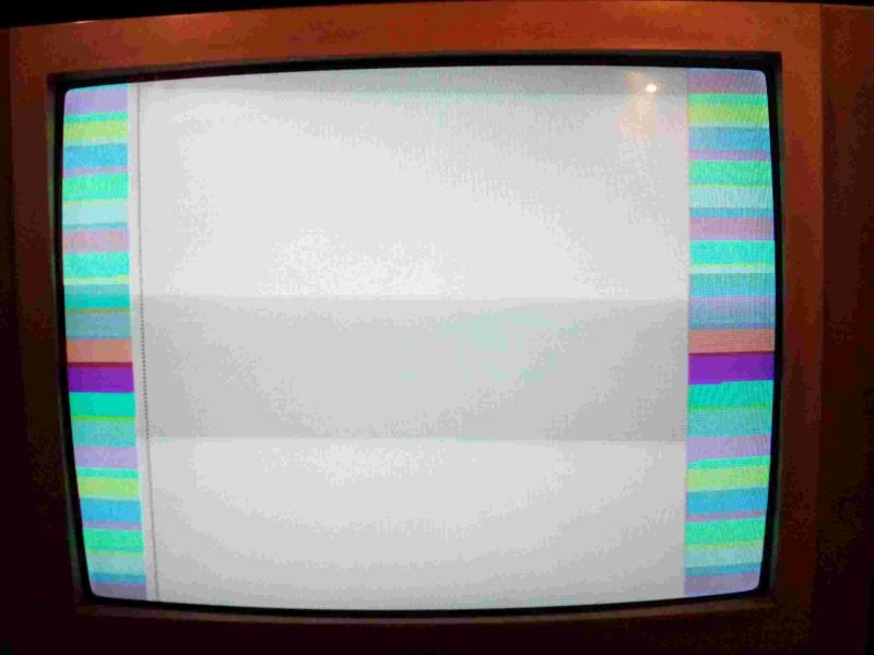

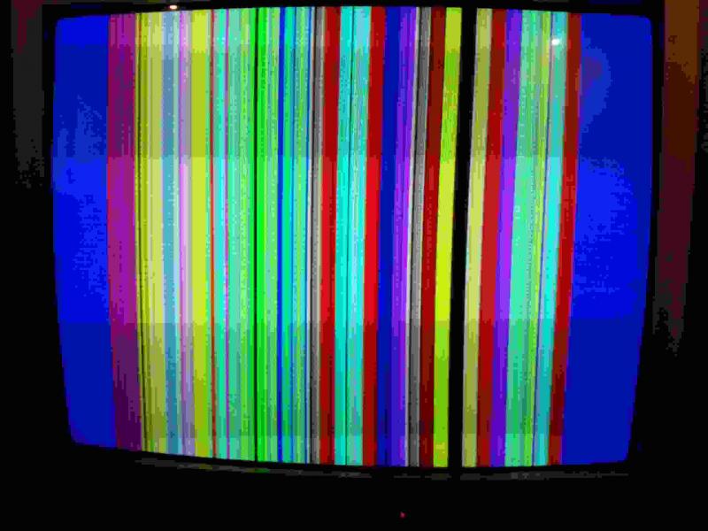

    Теперь новость плохая, пока я делал доработку на дополнительной U15 профик издох. МГТФ весь на месте, видно пока вертел плату что-то умерло. Пропала запись в ОЗУ палитры (3 нога РУ9).
    На время ремонта доработку палитры убрал. По ходу умер видеоконтроллер, экран и бордюр формируются не правильно изображение на экране выводится с глюками.
    Вот так стал выглядеть "тест 128к"

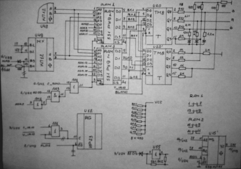

    Схема доработки палитры профи 3.2 (хорошее качество)
    Еще нужно:
    - завести сигнал GX0 на 18 вывод U13; - по нем скорее всего тест определяет наличие палитры.
    - убрать с выходов тм8 - три диода, резисторы 1,2к - они нужны, если нет палитры и второй тм8. используются для брайта.
    PS: жаль у меня небыло возможности раньше нарисовать схему... Тоже эти моменты понаходил, но доступа к редактору небыло...
    по сдохшему видеоконтроллера не подскажете???
    что с сигналами FLD, FLD1 и FLD2 - везде правильная логика работы микросхем?
    Какие элементы отвечают за формирование экрана и бордюра???
    сигнал FLD(и его производные) отвечает за область бордюр/экран.

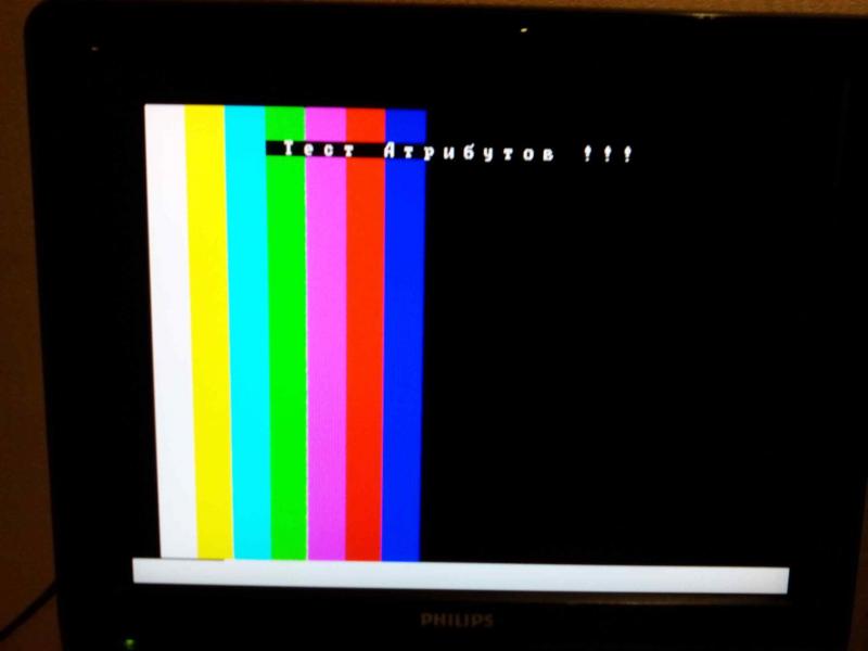

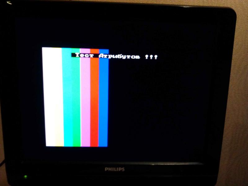

    solegstar, проблема как не странно оказалась не в моих кривых руках а в дохлой "пентагоновской" (просто воткнул "оригинал" и профик ожил) РФ2-й, причем верификацию на моем TL866 проходит на ура, а вот на плате чудит, взял тупо, не стирая, перезаписал еще раз и все опять завелось.
    Еще нужно:
    Все это сделал, но проблемы с яркостью остались.
    http://zx-pk.ru/attachment.php?attac...&thumb=1&stc=1
    Видно только изображение с повышенной яркостью.
    Что я еще мог пропустить ???
    Такое впечатление, что на схеме перепутаны местами входы ТМ8-х...

    Три диода, резисторы 1,2к убрали ?
    Да, конечно. В сообщении, которое Вы цитировали как раз об этом и сказано
    На мой взгляд картинка, которую я наблюдаю на экране, должна быть на выходе "яркостной" ТМ8-й. То есть выходы ТМ-ок на схеме расставлены не правильно.
    Хотя, может я и ошибаюсь.
