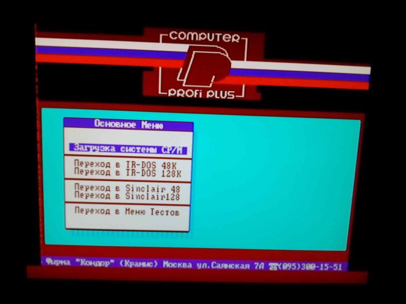

    juka1868, что на 7 выходе U20`? +5В? и еще, сравните Вашу фотку и фотку с платы 5.06. обратите внимание на артефакты в основном экране и красную полосу на бордюре внизу на вашей. мне кажется, что тут проблема в том, что часть палитры не программируется, или программируется не правильно. вообще если глянуть на осциллографе, сигнал Y c 9 ноги U49 КП12 есть? лучше смотреть в тесте цветов, где есть разделение на обычную и повышенную яркость.
    и еще - можете заснять видео теста палитры?

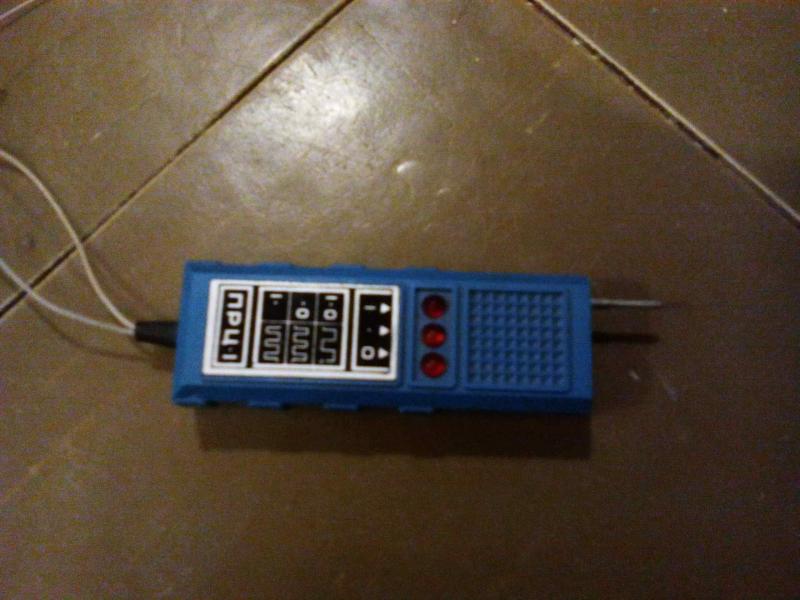

    В работе использую вот такую не хитрую штуковину:
    http://zx-pk.ru/attachment.php?attac...&thumb=1&stc=1
    С ее помощью уже поднял Пентагон, АТМ, и Профик.
    Хотя на хозяйстве есть С1-94 и USB-шный осциллярик, индикатора в большинстве случаев мне пока хватало. Осциллографы у меня для ламповых усилков, о это уже другая история
    Но если важна именно форма сигнала могу и "телевизор" подключить.
    Тест палитры я так понимаю снимать с РУ-шками на борту???
    Видео теста палитры:
    https://www.dropbox.com/s/kcuk5d78n6...91013.mp4?dl=0
    Запусти эмулятор Unreal с конфигурацией Профи и посмотри, как правильно должен работать тест палитры.

    В продолжение темы с палитрой.
    Оторвал яркостный сигнал от КП12 9/U49 и 13 ноги РУ2-х посадил на землю, глюки с цветами и яркостью сразу-же пропали, но в "тесте видеовыхода" полутона естественно отсутствуют, "тест полной палитры" теперь тоже работает по другому:
    https://www.dropbox.com/s/upcx76cw0d...54158.mp4?dl=0
    Глюк внизу бордюра теперь виден только на этом видео.
    У специалистов по профикам идей ни каких не возникает???
