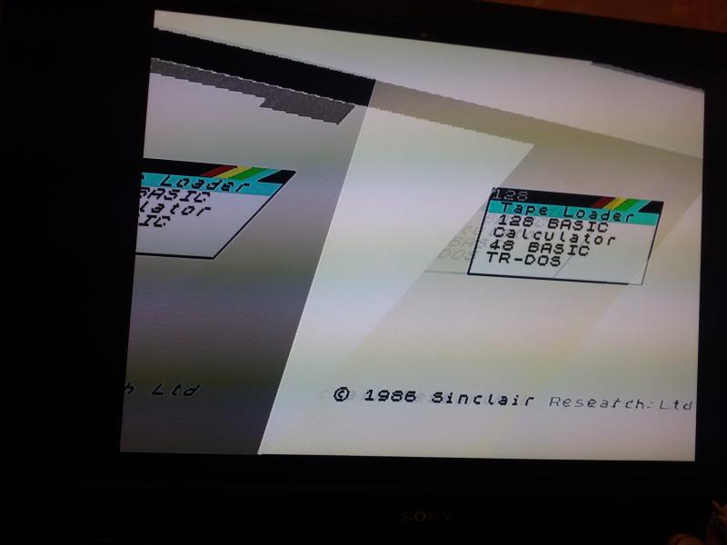

    Синхру рвет, чешется мне, что нужно уровень убавить

    Цитата Сообщение от Lexx! Посмотреть сообщение
    Синхру рвет, кажется мне, что нужно уровень убавить
    по любому надо уменьшать, размах синхры 5В судя по схеме. замерь на контакте с подключенным скартом.

    195
    Синхру сейчас убавлю, а цвета пока оставить?

    попробуй 150-270 Ом последовательно с синхрой поставить. т.к. в телеке на видео есть подтяжка 75 Ом к земле, то должно уменьшить сигнал синхронизации до приемлемого уровня.
    ---------- Post added at 16:57 ---------- Previous post was at 16:55 ----------
    да. с ними по идее всё нормально должно быть, т.к. всё таки они формируються резисторным видеоцапом и наверняка расчитаны на нормальный уровень, но лучше тоже замерь на выходе.
