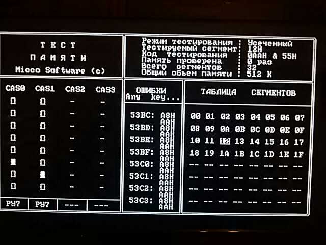

  5. #55
    15.01.2008
    г. Тула
    195
    Исдохли 2 ру 7
    при загрузке в TRdos пару секунд крутит диск и все. головками не двигает, светодиод активности дисковода не загорается
    Последний раз редактировалось Lexx!; 02.11.2015 в 20:13.

    флопик запустил, перемычку переставил, стал работать, но пока диск эррор. дискетам 20 лет как никак
    кто подскажет, как отформатировать дискету и попробовать что нибудь на нее писануть и потом прочитать
    ---------- Post added at 20:54 ---------- Previous post was at 20:25 ----------
    Вот, бесовская машинка, заработало. Среди дисков был чистящий. Немного спирта и некоторые диски начали читаться.некоторые с ошибками. Я так считаю, нужно отформатировать, что то записать и потом прочитать. Так получится убедиться, что рт4 жива. или как её проверить без программатора.
